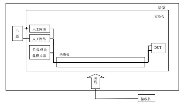

CISPR25包含在150kHz至2.5GHz频率范围内测量无线电干扰的限制和程序。该标准适用于任何用于车辆,拖车和设备的电子电气部件。CISPR25定义了如下图所示的测试配置,用于测量设备发出的辐射的噪声。
EMI辐射噪声测试配置示例

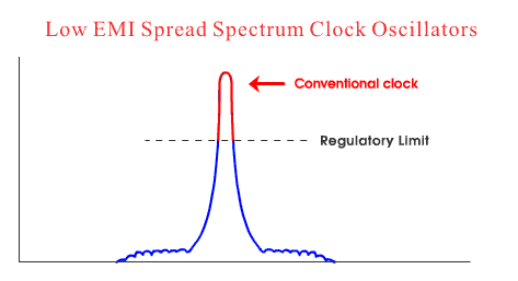

在实际测试中会发现很多EMI的问题,实质上大多是时钟信号或者时钟信号倍频超标,有一种比较有效的方法可以实现EMI降噪——展频SSCG(SpreadSpectrumClockGenerator)是一种非常有效且低成本的解决EMI问题的方案,可以在保证时钟信号完整性的基础上应对更广频率范围内EMI问题。相比传统上使用铁氧体磁珠和射频扼流线圈抑EMI,SSCG通过时钟内部集成电路调制频率的手段来达到抑制EMI峰值的目的。SSCG不仅调制时钟源,其它的同步于时钟源的数据、地址和控制信号,在时钟展频的同时也一并得以调制,整体的EMI峰值都会因此减小,所以说时钟展频是系统级的EMI解决方案,这SSCG相比其它抑制EMI措施的最大优势。另外SSCG功能可以由用户选择不同配置,可以打开或者关闭,以及设置不同的调制频率范围等,应用起来非常灵活。通过对尖峰时钟进行调制处理,使其从一个窄带时钟变为一个具有边带谐波的频谱,将尖峰能量分散到展频区域的多个频率段,从而达到降低尖峰能量,抑制EMI的效果,实现了降低时钟的辐射。它是一种有源解决方案,可以保持时钟的完整性,并且可以覆盖各种频率。
使用展频降低EMI

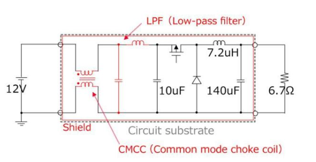

改善方法可以使用适当的屏蔽来抑制高达20MHz的噪声。或者在电源连接器旁边插入共模线圈(CMCC)以抑制20MHz或更高频率的共模噪声,亦或者在电源连接器附近插入LPF以抑制20MHz或更高频率下正常模式下的噪声,具体用哪种,还需要根据实际情况进行评估。在下图中,描述了实现电路。
具有噪声抑制方法的电路模型
