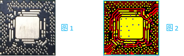

随着电子产品越来越轻薄化、微小化,元器件焊接端子及PCB焊盘也越来越小,由此给锡膏印刷带来很大挑战。众所周知锡膏印刷品质是SMT工艺管控的核心,锡膏印刷品质影响着SMT 60-70% 的质量问题。从业15年来最大的体会是产品质量的好坏往往由个别微小焊点决定,所以微小焊点的印刷品质和焊接品质必须作为核心来管控。

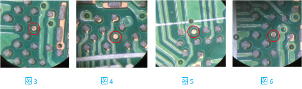

一、器件、PCB焊盘走线及不良图片(图1~6)

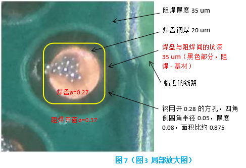

a、印刷时尽管焊盘周围的基材部分区域被钢网开口覆盖,但是钢网开口底部的锡膏却很难接触到PCB焊盘及周围的基材,脱模时不足以克服孔壁的阻力(焊盘上仅有少量锡膏)?
b、如图7所示,焊盘和阻焊之间存在35 um深的一个环形深坑,钢网开口位于坑上面的锡膏是不是没有接触到坑底?

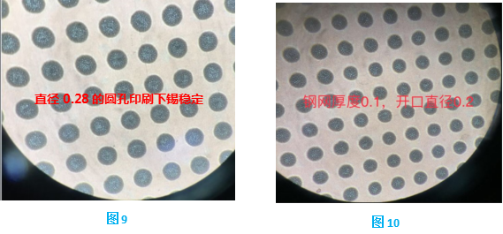

3、裸铜板印刷验证
5种不同品牌4#粉的锡膏都能在0.1厚,开口直径0.28的圆孔上稳定下锡(激光+电抛光钢网)。

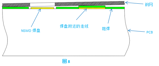

1、通过裸铜板印刷可以证明以上a、b推断成立(裸铜板无阻焊导致的印刷间隙)。虽然钢网开口比焊盘大,但印刷时锡膏与PCB焊盘及焊盘周围的基材很难接触,粘锡面积偏小导致印刷转移困难(IPC7525钢网开口面积比要求是建立在零间隙印刷的前提下)。
2、通过裸铜板印刷加图8可印证:经常漏印、少锡的焊盘与钢网底部存在明显间隙,间隙最大的地方是钢网开口处于基材上方区域(深坑区域)。
总结:真实PCB上的阻焊不是平整的,处于线路铜箔上的阻焊高度较高,处于基材上的阻焊高度较低。如果线路附近有NSMD焊盘,那么线路上的阻焊会将钢网顶起来,导致其附近的NSMD焊盘印刷时很难接触到钢网底部。当钢网开口面积大于焊盘面积时,处于基材上方的开口区域与钢网底部的间隙最大(图8是真实存在,需要仔细观察、体会)。
本案例归根结底是阻焊引起的印刷间隙惹的祸,此类问题最容易被忽略。消除微小焊盘印刷间隙特别是消除因PCB走线及阻焊引起的印刷间隙是解决此类问题的关键点。
