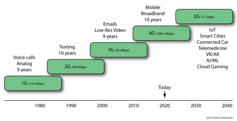

了解网络基础设施功能迅速增长的一种便捷方法是回顾一下过去四十年的发展历程(如下图所示)。蜂窝网络技术的创新,加上新型的数据存储和搜索技术,正在转变行业的发展模式。创新的技术不仅为公司和个人提供了全新的应用场景,也使他们去认真思考如何利用那些原本不属于其产品组合的技术。也许最能说明问题的变化的是新的商业模式导致了价值从基础设施转向了服务。

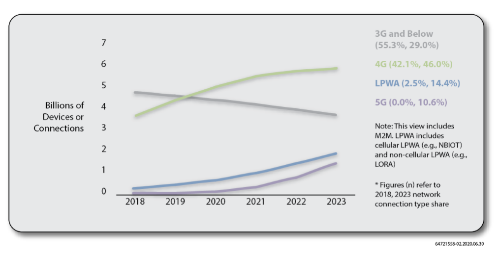

联网设备正在从2G向5G演进,以支持移动应用的爆发,并为不断增长的用户群扩展连接。一个日趋成熟的行业需要一种具有竞争力的商业模式,而这种模式可以被诠释为优化带宽管理。据估计,到2023年,联网设备的数量将超过全球人口的三倍(如图1所示)。

Voice calls: 语音通话
Analog: 模拟
9 years: 9年
Texting: 发送短信
10 years: 10年
Emails: 电子邮件
Low-Res Video: 低分辨率视频
Mobile Broadband:移动宽带
IoT: 物联网
Smart Cities: 智慧城市
Connected Car: 联网汽车
Telemedicine: 远程医疗
VR/AR: 虚拟现实/增强现实
AI/ML: 人工智能/机器学习
Cloud Gaming: 云游戏
图2:全球移动设备和连接增长(来源:思科)
Billions of Devices or Connections: 数十亿的设备或连接
3G and Below (55.3%, 29.0%): 3G及以下(55.3%,29.0%)
LPWA (2.5%, 14.4%): 低功耗广域技术(2.5%,14.4%)
注:此图表包括M2M。LPWA包括蜂窝LPWA(例如NB-IoT)和非蜂窝LPWA(例如LoRa)
*数据(n)为2018 - 2023年网络连接类型份额

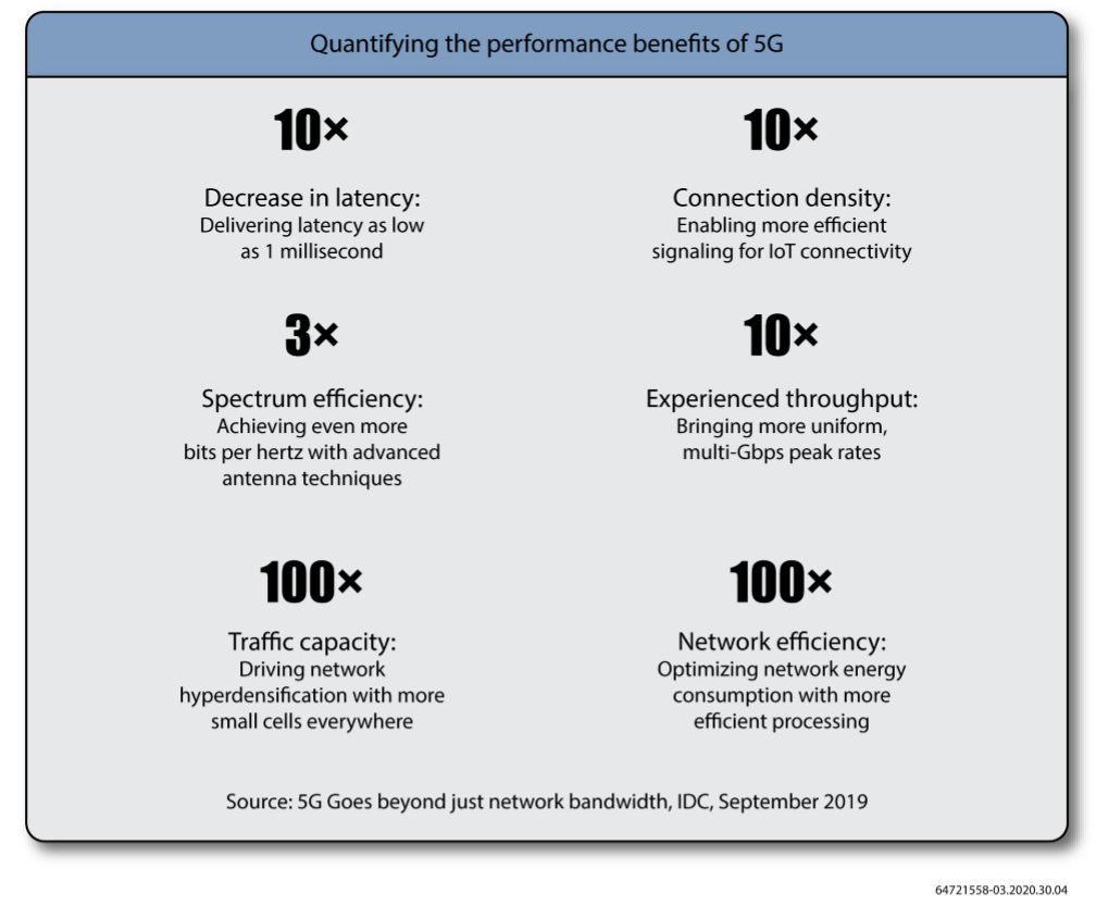

图3:5G性能指标
Quantifying the performance benefits of 5G
量化5G的性能优势
10XDecrease in latency: Delivering latency as low as 1 millisecond
延迟降低10倍:提供低至1毫秒的延迟
10XConnection density: Enabling more efficient signaling for IoT connectivity
10倍的连接密度:为物联网连接提供更高效的信令服务
3XSpectrum efficiency:Achieving even more bits per hertz with advanced antenna techniques
3倍的频谱效率:借助先进的天线技术来实现更高的比特/赫兹比率
10XExperienced throughput: Bringing more uniform, multi-Gbps peak rates
10倍的可体验吞吐量:带来更均匀的、多Gbps的峰值速率
100XTraffic capacity: Driving network hyperdensification with more small cells everywhere
100倍的数据流容量:通过遍布各地的更多小基站来推动网络超高密集化
100XNetwork efficiency: Optimizing network energy consumption with more efficient processing
100倍的网络效率:通过更高效的处理方式来优化网络能耗

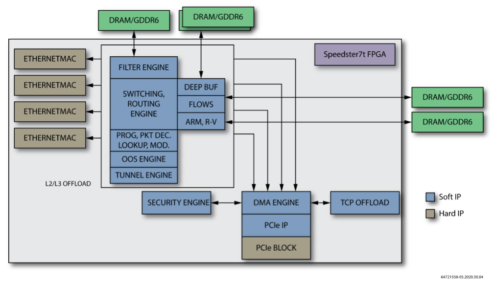

智能网卡能够处理传入和传出服务器的大部分数据流,只有在需要处理异常情况时,才会请求核心服务器上的处理器来提供帮助。借助足够的加速功能,此类智能网卡能够以线速度执行一系列服务。这些服务范围从对传输中的数据进行压缩到详细的数据流控制,再到能够检测异常和可能的安全漏洞的深度数据包检查应用。随着智能网卡技术的成熟,正在考虑引入诸如机器学习等越来越先进的功能,以最大程度地发挥数据流和数据包分析的潜力。下面的图5显示了智能网卡的一些功能。
图5:智能网卡功能原理图
对传输高速数据和快速响应不断变化的条件的需求,要求系统能够同时处理高吞吐量和低延迟。在传统的架构中,很难同时满足这两个要求。现在,基于微处理器的架构集成了高度并行化的流水线,能够处理高带宽数据。但由于需要不断地将数据从复杂的内存体系结构中传入和传出,结果使得确保低延迟变得极其困难。即使借助于专用的卸载处理器,智能网卡也面临着由不断增加的数据速率和延迟要求所带来的挑战。

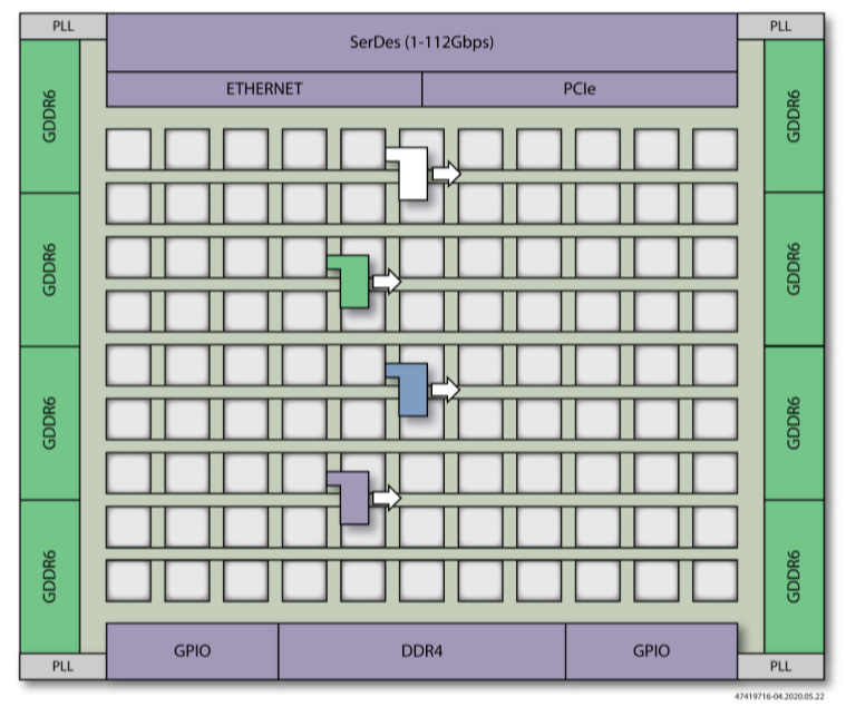

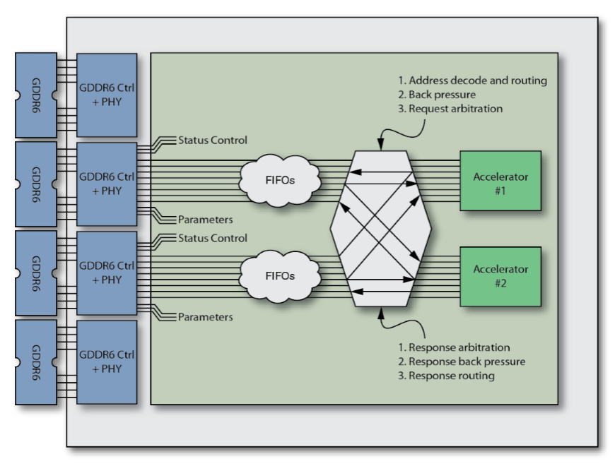

在传统的FPGA架构中,用户需要设计电路来连接加速器,从而导致不理想的布局和布线。更新的FPGA架构使用了一种网络,在逻辑阵列内的处理单元与各种片上高速接口和内存端口之间传输数据(如下面的图6所示)。
图6:在传统的FPGA架构中连接加速器
Status Control: 状态控制
Parameters: 参数
Accelerator: 加速器
Address decode and routing: 地址解码和布线
Back pressure: 背压
Request arbitration: 请求仲裁
Response arbitration: 响应仲裁
Response back pressure: 响应背压
Response routing: 响应布线
图7:先进的FPGA减少了所需电路的数量

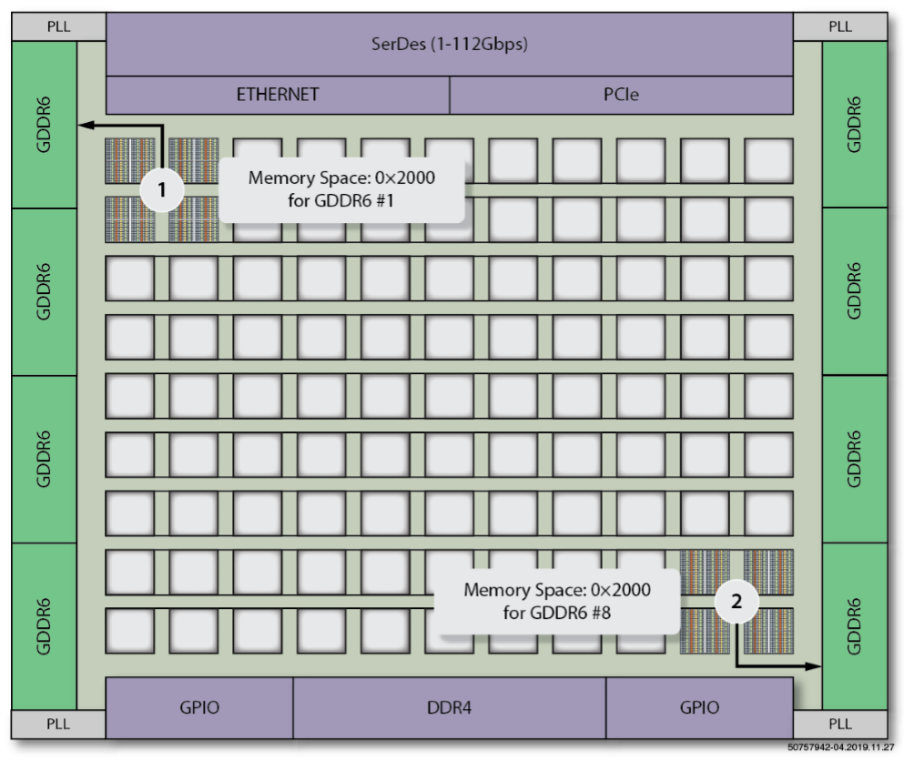

硬连线架构极大地改善了处理的延迟和能效,但是缺乏应对需求变化的灵活性。对于数据压缩和加密等应用,数据中心运营商希望能够接纳算法的改进,并更加容易地应对不断变化的威胁态势。对加速器进行(重新)编程以适应这些变化的能力是一个关键的需求。一种能够实现这种重新编程的方法是通过部分重新配置,利用内置的地址转换表来简化实现(如下面的图8所示)。
图8:Speedster7t器件中的地址转换表
Memory Space: 存储空间

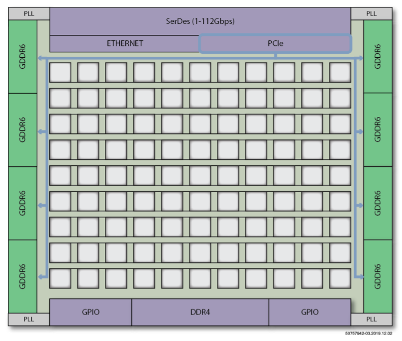

Speedster7t架构通过提供一个聚合带宽可高达20 Tbps的多级NoC层级化结构,消除了由于需要将高速I/O通道直接连接到以较低时钟速率运行的可编程逻辑所造成的瓶颈。与采用FPGA逻辑阵列实现互连方式相比,NoC不仅在速度上有了巨大的提升,而且NoC还能够在不消耗任何FPGA可编程资源的情况下传输大量的数据。内部NoC不仅提供了更高的带宽,Speedster7t系列FPGA中的智能连接机制还简化了将数据从NoC端口传输到逻辑阵列中的任务。
NoC有两个主要部分。NoC的外部设备部分负责PCIe Gen 5接口、内存控制器和核心FPGA逻辑阵列之间的数据传输。NoC的另一部分由在FPGA结构顶部运行的行和列组成。NoC提供双向的、256位宽的水平和垂直通道,这些通道在可编程集群之间运行。每个NoC行或列可以同时在相反方向上以512 Gbps的速率处理数据流。为了最大限度地利用基础架构及其在Speedster7t器件上快速分发数据的能力,NoC还直接连接到片上400G以太网控制器,并采用智能数据流分配策略,通过易于实现的256位宽接口,沿NoC通道将数据流划分为并行的可编程逻辑集群组。

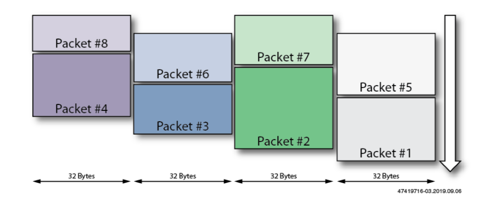

为了实现400 Gbps的性能,设计人员可以使用一种称为数据包模式的全新处理模式,在这种模式下,传入以太网的数据流被重新排列(如图9所示)成四个较小的32字节的数据包。这些数据包在四条独立的256位总线上以506MHz的频率运行。这种模式的优点包括:当数据包结束时,浪费的字节更少;并且数据可以并行传输(前后相接),而不是必须等到在第一个数据包完成传输后才开始第二个数据包的传输。

图9:数据包模式(Packet Mode)下的数据总线重新排列

除了以太网和存储控制器,Speedster7t FPGA上提供的对PCIe Gen 5的支持还能够与主机处理器紧密集成,以支持诸如sidecar智能网卡(SmartNIC)设计等高性能加速器应用。PCI Gen 5控制器使其能够读取和写入存储在FPGA内存层级结构中的数据,包括许多位于逻辑架构内的块RAM,以及连接到FPGA存储控制器的外部GDDR6和DDR4 SRAM设备。在FPGA逻辑阵列中实例化的数据传输控制器(例如DMA引擎),可以类似地通过PCIe Gen 5总线访问与主机处理器共享的内存,而无需消耗FPGA逻辑阵列内的任何资源即可实现这种高带宽连接,并且设计时间几乎为零。用户只需要启用PCIe和GDDR6接口,就可以通过NoC发送事务数据。
下面的图11展示了PCIe子系统与任何GDDR6或DDR4存储接口之间的直接连接。
图11:无需消耗FPGA逻辑阵列即可实现PCIe和GDDR6之间的数据传输

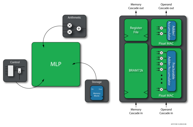

机器学习处理器
对于计算密集型任务,在Speedster7t FPGA上部署的Speedster7t机器学习处理器(MLP)是灵活的且可分解的算术单元。MLP是高密度乘法器阵列,带有支持多种数字格式的浮点和整数MAC模块。MLP带有集成的内存块,可以在不使用FPGA资源的情况下执行操作数和内存级联功能。MLP适用于一系列矩阵数学运算,从5G无线电控制器的波束成形计算到加速深度学习应用,诸如数据流模式和数据包内容分析。
图12:机器学习处理器原理框图
