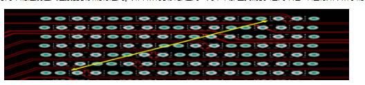

最好以逐行的方式完成,类似于下面显示的差分对路由。请注意,每个连接器上的引脚如何在每一列中错开,从而允许差分对中的走线进入连接器引脚的行之间。如果所有引脚都在同一列中,那么我需要2层而不是1来进行如下所示的布线。
