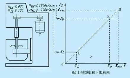

3、设定最高频率和最大频率过低
一般这两个参数是设定最大值的,但是不排除有些粗心大意的电工改掉了这两个参数,所以也会造成无法提升频率。
