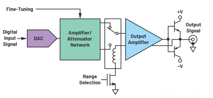

典型的信号发生器可提供25mV至5V输出电压。为了驱动50Ω或更高的负载,一般会在输出端使用大功率分立器件、多个并行器件,或者成本高昂的ASIC。其内部通常具有继电器,可以使设备在不同的放大或衰减等级之间进行切换,从而调节输出电平。根据需要,在对继电器开关而实现各种增益时,在一定程度上会导致工作不连续。简化方框图如图1所示。
图1:典型信号发生器输出级的简化方框图。

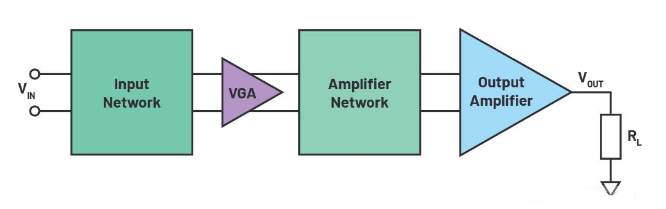

使用新款放大器IC作为输出级功放,可以在没有任何内部继电器的情况下直接驱动负载,因此可简化信号发生器的输出级设计,并降低复杂度和成本。这种输出的两个主要器件构成一个大功率输出级,可提供高速、高电压和大电流,以及具有连续线性微调功能的可变放大器。
图2.带VGA的信号发生器输出级的简化框图
首先,初始输入信号必须通过VGA放大或衰减。VGA的输出信号可以设置为所需的幅度,而与输入信号无关。例如,对于增益为10、输出幅度VOUT为2V的情况,VGA的输出幅度必须调整至0.2V。遗憾的是,许多VGA都会因为增益范围有限而产生瓶颈——增益范围大于45dB的情况很少。

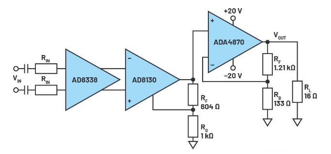

许多商用信号发生器在50Ω(正弦波)负载下提供最大250mW(24dBm)的有效输出功率。但是,这对于具有较大输出功率的应用通常不够用,例如测试HF放大器或生成超声波脉冲之所需。因此,还需要使用电流反馈放大器。ADA4870在±20V电源电压下,可以在输出端以17V的幅度提供1A的驱动电流。它可以在满载情况下生成高达23MHz的正弦波,因此成为了通用任意波形发生器的理想前端驱动器。为了优化输出信号摆幅,ADA4870的增益配置成10,因此所需的输入幅度为1.6V。但是,由于ADA4870具有地参考输入,而上游的AD8338具有差分输出,因此在两个器件之间应连接差分接收器放大器,而实现差分到地参考的转换。AD8130提供270MHz的增益带宽积(GBWP),压摆率为1090V/μs,非常适合这种应用。AD8338的输出限制在±1V,因此AD8130的中间增益应设计为1.6V/V。整体电路配置如图3所示,其可在22.4V(39dBm)幅度和50Ω负载下实现20MHz带宽。
图3:采用分立设计的信号发生器输出级的简化电路。
