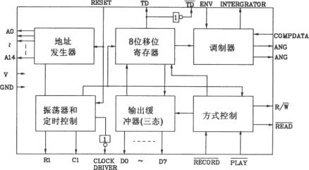

VP-1000内部结构框图

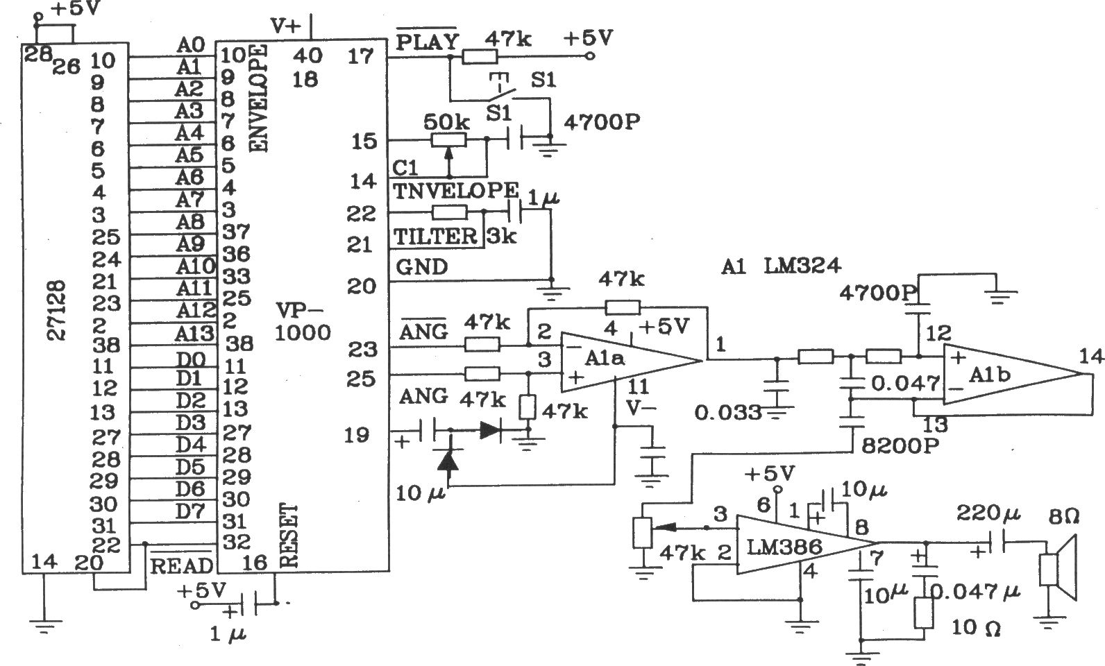

VP-1000的应用电路图
图中接了一片8k x 8的SRAM,在采样频率为10kpbs时能存放6s多的录音信息。Sl为放音开关,S2为录音开关。VP-1000和已烧制好的存储器相连只做放音的电路如上图所示。
