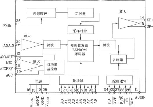

ISD2590内部电路结构框图

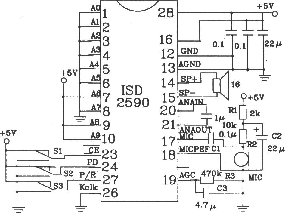

ISD2590系列芯片的应用电路图
图中开关S3为录音放音转换开关,接高电平为放音,低电平为录音。Sl为启动按钮,S2为停止按钮。
