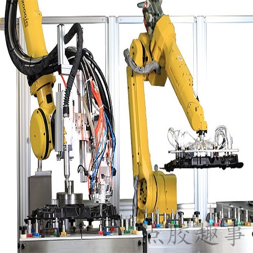

涂胶机(又名点胶机)是一种智能化设备,它的出现替代了历来由工人人手贴胶条的加工工艺,降低成本,提高生产效率,胶条质量提高、外观更加光滑平整,是现代工业从人工作业转入自动化作业的必要环节。涂胶机应用范围极其广泛,各行各业都有其应用的可能性,例如汽车门板、发动机壳体、油箱壳体、变速箱、三滤器壳、音箱支架、车灯、护板塑料件等需要密封的零配件。在这里为大家介绍几个窍门,针对各种涂胶机使用,以大连华工创新科技有限公司研发生产的涂胶机为例介绍一下在生产中如何应对这些常见问题。
