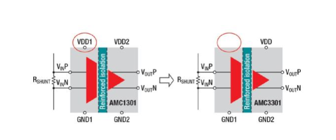

设计这些系统时,面临的一大难题是如何为隔离放大器或ADC供电。通常来说,它们需要两个电源——高侧电源和低侧电源(在图1的左图分别显示为VDD1和VDD2)。低压侧通常由为数字控制器供电的相同电源供电,但许多系统的高侧没有可用的电源。这就意味着必须在高侧设计分立的隔离电源(但这会增加解决方案尺寸、物料清单[BOM]数量和解决方案成本),从而增加设计和印刷电路板(PCB)布局的复杂性。
为解决这一设计难题,我们开发了一系列可使用低侧电源工作的隔离放大器和ADC。图1所示为需要两个电源(左)的标准隔离转换器和可使用单电源(右)工作的AMC3301系列之间的差异。
图1:传统隔离放大器与单电源隔离放大器
这些新器件包括一个全集成DC/DC转换器级,可在内部产生高侧电源。这种DC/DC转换器的架构经过优化,可从高侧低压差调节器(LDO)输出引脚(通常表示为HLDOOUT)为辅助电路(如有源滤波器、前置放大器或比较器)提供高达1mA的额外直流电流。
