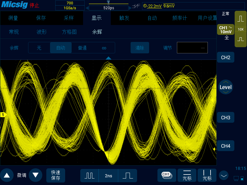

设置好触发以后,我们还需要对信号进行余晖设置,所谓余晖就是让信号按照一定设置条件累积在屏幕上。可以设置为自动,或者设置为普通自行调节信号累积的时间。如下图我们选择了自动。
对于示波器有数字荧光显示效果的,如上图所示,可以看到信号有明暗的层次感,越亮的部分说明信号出现的概率越高。有的示波器还支持色温模式,如下图所示。色温模式下波形颜色越橙说明信号出现概率越高,越蓝说明信号出现概率越低。
