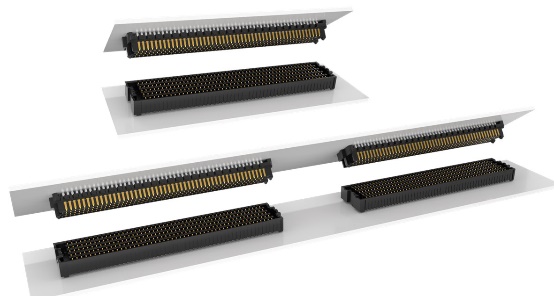

采用单个配对连接器组的应用不会出现问题:因为没有公差累加,夹层卡被假定是自由浮动的,并且连接器的整体和局部对齐功能将确保完美对齐(图1,顶部) 。
图1:使用单个配对连接器的应用(顶部)没有堆叠公差,并且连接器的整体和局部对齐功能将确保完美对齐。多个连接器就会引入公差,这些公差会累加并导致对齐错误。 (图片来源:Samtec Inc.)
但是,在相同的母夹层卡以任何方向和任何距离增加更多配对的连接器组,都将会引入一些累加的公差(图2,底部)。这些公差对于PCB加工车间、电子制造服务以及PCB板中使用材料的属性都特别重要。

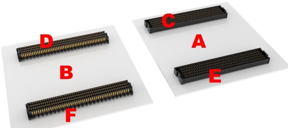

为了说明这个问题,请考虑使用一个多夹层连接器系统(图2)。该项组装包括六个或更多组件:主板(A)、夹层卡(B)、母头连接器#1(C),与配对的公头连接器#1(D),母头连接器#2(E)与公头连接器#2(F)配对。
图2:设计人员需要考虑并说明包括PCB板在内的所有组件公差的原因。
(图片来源:Samtec Inc.)
假如夹层连接器和足够刚性的PCB板能够精确地按照标称条件被制造、加工和组装,那么可以在两个PCB板之间成功部署无限数量的连接器;事实上,公差和材料性能的可变性是限制性或决定性因素。在图2所示的情况下,设计人员需要考虑并说明所有组件的公差,包括(A)和(B)两个PCB板经常被忽略但相关的公差。

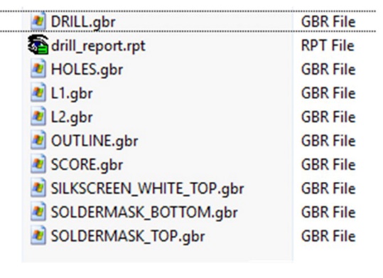

某些PCB板的采购仅受嵌入在Gerber数据包中的规格所控制(图3)。可以通过这些数据包来打造PCB板,而无需考虑机械公差。
图3:某些PCB板的采购项目仅受嵌入在Gerber数据包中的规格所控制,这样就可以在不考虑机械公差的情况下依据这些数据包来打造PCB板。而对于多连接器应用,此数据包需要随附单独的机械图纸一起使用。
(图片来源:Samtec Inc.)
对于多连接器应用来说,此数据包必须随附单独的机械图纸,以指示原图、钻孔和布线公差。

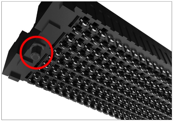

定位销不适用于多连接器应用
一些连接器制造商提供可选的定位销,它们通常位于连接器底部的相对侧(图4)。这些定位销有助于手动放置,可用于帮助连接器在PCB板上确定方向,且对于单连接器应用来说,它们不会增加整体公差累积。
图4:虽然定位销对于手动放置和确定方向都非常有用,但对于多连接器应用来说,不建议使用它们,因为它们会对整体公差累积产生影响。
(图片来源:Samtec Inc.)
但是,对于多连接器应用来说,我们不建议使用定位销,因为它们会对整体公差的累积产生影响。如果仍然需要在PCB板上进行定向,一个更好的选择是在PCB板上钻一些过大的孔,然后采用机器放置连接器。
同样,不建议使用卡具或销钉来辅助连接器的放置。这些方法通常依赖于PCB上相对于原图的钻孔,但是该孔的位置公差通常较差,相对另一个连接器,这就降低了最终放置的连接器的总体精度。

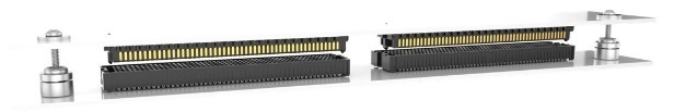

用紧固螺钉来固定PCB板
一些特别坚固的应用可能需要使用紧固螺钉来保护两个PCB板。在这种情况下,螺钉应尽可能靠近连接器系统(图5)。
图5:如果要使用紧固螺钉,则应将它们放置在尽可能靠近连接器系统的位置。
(图片来源:Samtec Inc.)
将它们放置在靠近的位置将使应力集中在连接器附近,并减小了不受支撑的PCB板跨度。跨度的增加会在PCB板中引起弯曲应力,这可能会对其他元器件,尤其是表面安装的元器件产生不利影响。
