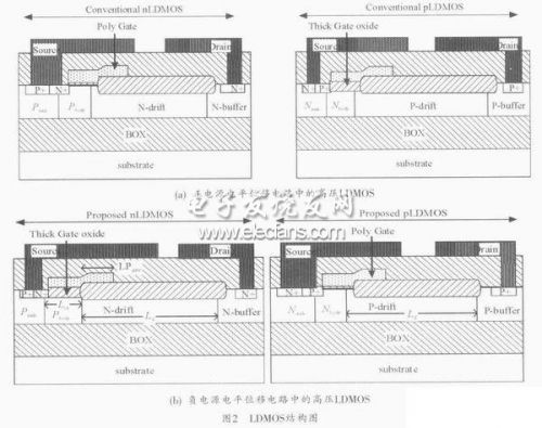

由于负电源供电的电平位移电路结构的改变,应用于正电源的常规nLDMOS和pLDMOS不能满足该电路结构要求。在正电源供电的电平位移电路中,由于pLDMOS的源端接高压电源,其栅源需要承受高压,所以pLDMOS采用了厚栅氧的结构,如图2(a)所示。在使用负电源的电平位移电路结构中(图1(b)),pLDMOS的源端为逻辑高压8V,栅端由低压逻辑0~8V电压控制,因此栅源不再承受高压。但是nLDMOS的源端为负电源的最低电位,其栅源需要承受高压,因此高压nLDMOS需要采用厚栅氧结构,如图2(b)所示。

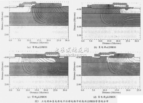

电源的改变不仅仅改变了电路的结构,nLDMOS的厚栅氧,同时器件的耐压机理也发生了改变。考虑到低压管的背栅效应,SOI材料的衬底只能接地,因此源漏电平的改变将引起nLDMOS和pLDMOS耐压机理的改变。图3是利用工艺(Tsuprem4)、器件(Medici)联合仿真得到的正电源和负电源电平位移电路中高压nLDMOS和pLDMOS关态击穿时等势线分布对比图。对于nLDMOS,常规正电源应用的衬底电位对于漂移区来说是辅助耗尽作用,这就是常规SOI中的RESURF原理。但是对于负电源的nLDMOS来说,衬底不再起辅助耗尽SOI层漂移区的作用(图3(b))。对于pLDMOS来说,情况刚好相反。所以针对负电源应用,两种器件都要进行相应的优化处理。

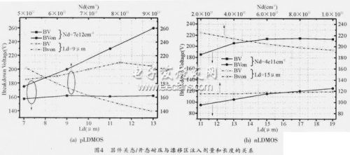

利用工艺器件联合仿真,在传统的正电源应用的LDMOS基础上对器件的结构参数进行优化设计。图4(a)为pLDMOS在漂移区注入剂量Nd=7 e12cm-2时关态耐压、开态耐压与漂移区长度Ld(μm)的关系,以及在漂移区长度Ld=9μm情况下关态耐压、开态耐压与漂移区注入剂量Nd(cm-2)的关系。其他参数为:n型体区注入剂量5e12 cm-2,Nsink注入剂量3e15 cm-2,P-buffer注入剂量1.5e13 cm-2,沟道长度3μm,栅极场板3μm。从仿真结果可以看出:pLDMOS的关态耐压随漂移区的增加而增大,随漂移区的注入剂量的增大先增大后减小;开态耐压随着漂移区注入剂量的增大而降低,但是在一定范围内漂移区长度对其影响较小。总体上,pLDMOS的关态耐压、开态耐压都在160V以上,完全能够满足8~-100V工作电压(108V耐压)的要求。
图4 (b)为nLDMOS在漂移区注入剂量Nd=4e11cm-2时关态耐压、开态耐压与漂移区长度Ld(μm)的关系,以及在漂移区长度Ld=15μm情况下关态耐压、开态耐压与漂移区注入剂量Nd(cm-2)的关系。其他参数为:p型体区注入剂量5e13 cm-2,Psink注入剂量3e15 cm-2,N-buffer注入剂量1e13cm-2,沟道长度3μm,栅极场板3.5μm。相对于pLDMOS,漂移区注入剂量和漂移区长度对于开态耐压、关态耐压的影响不大。同时关态耐压都能维持在180V以上,但是开态耐压却只有90~120V,不能满足8~100V工作电压(108V耐压)的要求。nLDMOS开态耐压问题成为电路、器件设计的关键。

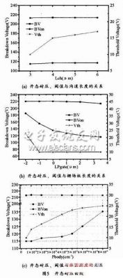

针对nLDMOS器件开态耐压低的问题,有针对性地仿真了沟道长度、多晶硅栅场板长度及体区浓度对开态耐压的影响。图5(a)为nLDMOS的关态耐压、开态耐压及阈值与沟道长度(Lch)的关系。可以看出沟道长度对器件的开态耐压和关态耐压影响很小。阈值随着沟道长度的增加而增加,这是由于采用横向双扩散形成沟道,所以随着沟道长度增加,p型体区的浓度越来越大,阈值也就越来越大。图5(b)为nLDMOS的关态耐压、开态耐压及阈值与多晶硅栅极场板长度(LPgate)的关系。在栅极场板较长时,其对阈值和关态耐压影响很小,当栅极场板缩短到多晶硅栅不能覆盖沟道时,器件的开态耐压大幅增加。这时阈值也迅速增加。虽然多晶硅栅不能完全覆盖沟道,但是由于开态时nLDMOS的栅漏电压差很大,所以仍然能够在表面形成反型层沟道。因此,大幅减短栅极场板能有效提高器件的开态耐压,但是同时也带来了器件不能有效开启的问题。图5(c)为nLDMOS的关态耐压、开态耐压及阈值与体区注入剂量(Pbody)的关系。可以看出增加体区的注入剂量对器件的耐压影响很小。但是随着注入剂量的增加,体区浓度增加,所以阈值就增加,同时器件的开态耐压也随之增加。当体区注入剂量达到5e14cm-2时,阈值增加缓慢,开态耐压却大幅增加,所以只能通过阈值上的牺牲来改善nLDMOS的开态击穿耐压。
通过以上分析,发现提高nLDMOS的开态击穿电压最有效的方法是缩短栅极场板和提高体区注入剂量。这二种方法的实质提高导通阻抗或降低电流能力。但是对于普通应用的nLDMOS,电流能力本身就比pLDMOS有优势。当应用到负电源电平位移电路中时,厚栅氧高栅源电压使得nLDMOS的电流能力更加突出,但是同时也导致了开态耐压的降低。所以提高nLDMOS开态击穿电压就必须降低其电流能力。如图6所示,在nLD-MOS正常工作时,源端的电压为-100V,此时饱和电流相差0.05mA/μm。
在缩短栅极场板到1μm,提高体区注入剂量到5e14 cm-2的情况下,在得到nLDMOS的阈值电压为24V,关态击穿电压215V,开态击穿电压140V,能够满足-100V电压的应用要求。
