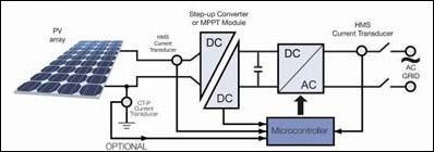

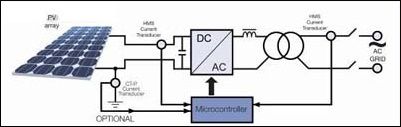

当太阳能电池板所产生的电能反馈回电网时(一个“电网连接”系统),可以采用两种连接方式:
将太阳能电池组件与逆变器连接,经变压器(图1)接入电网,或者将逆变器直接与电网连接,避免使用变压器(无变压器系统)(图2)。
图 1
图 2

由于无变压器设计中不会产生变压器损失,因此是最有效的类型。在这种配置中,有时在光伏(PV)方阵和逆变器(DC/AC)之间使用一台升压转换器来将组件的电压转换成逆变器的输入电压。
通常在刚好在PV 方阵后使用最大功率点跟踪(MPPT)组件来确保方阵工作在其最大功率运行水平。通过使用用于跟踪功能的电流和电压传感器,应用一种特殊软件算法和专用电子元件一起来控制电池板(电池)的工作点。一般来说,一台电流传感器可用于测量单相输出(供到电网的电流),而另一台传感器可用于测量输入直流电流(10-25A)。在三相输出的情况下,两台传感器可用于测量三相输出的交流电流。接入电网的DC/AC逆变器是一台将直流信号转换为正弦波的全桥逆变器。
流入电网的逆变器输出电流(15-50ARMS)由一台传感器进行测量,以便反馈回至控制器进行脉宽调制(PWM)正弦波控制。控制器主要基于供有+5V电压并与电子控制系统其他有源元件共享基准电压的微处理器或DSP(数字信号处理器)。LEM公司的HMS电流传感器通过一个+5V电源来运行。其内部基准电压(2.5V)由一个单独的端子提供,允许通过DSP或微处理器轻松使用传感器。但是,传感器还能接受来自这些相同DSP的外部基准电压(2V到2.8V之间),传感器从这些DSP上获得其自身基准电压。控制系统所有电子元件之间的这种共生使得整个应用效率更高(错误计算中的基准漂移消除)。HMS电流传感器非常适合太阳能逆变器所需要的所有电流测量。

由于在电网上(交流侧)需要不能超出的低直流值,因此偏移和温度漂移必须尽可能最好。对电网连接的另一个要求是不能将直流电流供进电网。由传感器偏移或IGBT通信产生的直流电流可能会引起网络麻烦。该电流可能会使变压器产生饱和,这样会使网络产生更多损失和更多谐波。对于无变压器配置,这不是个大问题。
