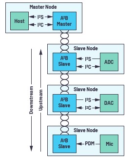

A2B总线是一种高带宽双向数字总线,最初用于解决汽车应用中的音频分配挑战。现有的汽车音频网络一般使用多个点对点模拟连接。A2B技术可以解决许多与点对点模拟连接相关的挑战,包括电缆重量、电缆成本、布线难题,以及多个连接的可靠性。它有助于通过非屏蔽双绞线(UTP)电缆和连接器基础结构在分布式多节点音频系统中传输完全同步的音频数据(I2S / TDM / PDM)和控制数据(I2C)。A2B技术支持点对点、菊花链和分支网络拓扑。
每个网络都由一个主节点和多达10个从节点组成。主节点包含一个连接至主机处理器的A2B收发器,该收发器可以将音频、控制数据 (I2C数据) 发送至A2B总线。从节点的复杂度各不相同(从具备强大处理能力的优质放大器到总线供电的麦克风节点),都可用A2B收发器连接,例如麦克风、数字信号处理器(DSP)、扬声器、传感器(例如加速度计),或者D类放大器。主从收发器器件都支持多种功能,例如支持时分多路复用(TDM)和脉冲密度调制(PDM)麦克风输入。A2B收发器衍生出来的简化产品具备各种级别的功能,例如端点从节点(不支持TDM)、简化型主节点(支持较短的电缆和更少的从节点数量),以及简化型端点从节点(支持较短电缆和更少的PDM输入)。
A2B技术最初只出现在部分汽车应用产品系列中,该技术于2019年面向广泛市场全面开放,适合各类应用。
图1.A2B架构示例

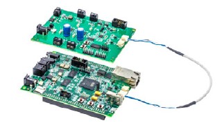

这种参考设计是生态系统的重要组成,也是帮助客户简化和加快设计过程的必要技术支持。ADI公司和多家第三方合作伙伴的硬件参考设计都支持A2B技术。其他传统生态系统要素还包括样片、文档和评估套件的可用性。此外,A2B生态系统还包括其他三大要素:软件、设计工具和第三方设计合作伙伴。
图4.A2B评估系统样片

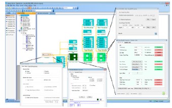

除了前面提到的参考软件堆栈架构,A2B技术也受ADI备受行业赞誉的开发工具SigmaStudio支持。SigmaStudio是一款设计工具,可以通过拖放A2B节点和辅助器件、节点配置、误码率分析、带宽计算和功率计算来支持A2B设计过程-网络设计的各个方面。SigmaStudio获取配置数据,并生成通用的.c和.h文件,以集成到软件堆栈中。
图5.SigmaStudio网络配置工具
