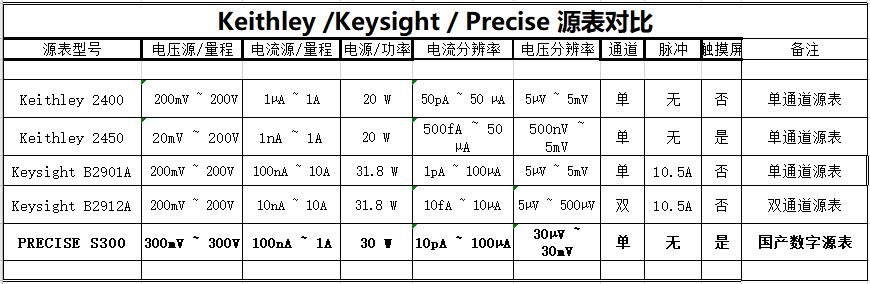

3、 直流源表与24002450,以及B2900比较,有哪些不同?
2400吉时利第一代数字源表,单通道,不支持脉冲输出,纯按键操作,数码管显示,支持串口及GPIB通信,不支持以太网通信;
2450泰克收购吉时利后推出的新一代数字源表,单通道,不支持脉冲输出,触摸屏操作,支持串口、以太网及GPIB通信;
B2900系列为是德推出的数字源表,有单通道和双通道版本,支持脉冲输出,彩色液晶显示屏,按键操作,支持串口、以太网及GPIB通信;
S型源表国产自主研发,单通道,不支持脉冲输出,触摸屏操作,支持多种通讯方式,RS-232GPIB及以太网最大输出电压达300V,最小测试电流达100pA支持USB存储,一键导出数据报告,S系列源表价格优势明显
具体参数对比如下:
