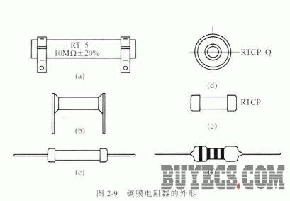

碳膜电阻器是膜式电阻器的一种,它是用碳氢化合物在高温真空下热分解的结晶碳,使其在陶瓷骨架上沉积一层碳膜而形成的电阻器。通过控制碳膜厚度和对膜刻槽来控制阻值的大小。在电阻器的外表面一般涂有绿色或橙色的保护漆。
碳膜电阻器根据不同的用途和不同的特性有很多品种,除普通碳膜电阻器外,还有应用在各种测量仪器中的RTL 测量型碳膜电阻器,有用于高频或超高频的碳膜电阻器,如RTCP棒状超高频碳膜电阻器、RTCP-Q 型钮扣式超高频碳膜电阻器等。碳膜电阻器的外形如图2-9所示。
