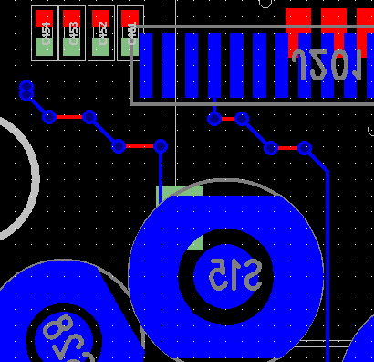

DRC打开时中间的打不了孔,按键放在底层,关闭DRC时可以从TOP打到BOTTOM,但不能从BOTTOM到TOP。VIA AT SMD已经选上了,没能解决,same net也已经设为0了,层对也没问题。
另外我还试了下展讯的参考板,也是一样的情况,所以应该也不是封装的问题,按键的外圈我是用1/4圆环拼的,用PADS2005和9.1的都试了

Rouler设定不同
你可以设置不允许PAD上打via
 楼主| 发表于 2011-8-23 16:44:40 | 显示全部楼层
谢谢了,解决了
