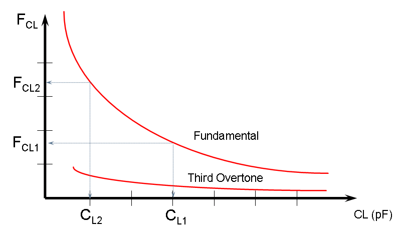

CL如有变化,并行振荡模式的频率也随之变化,请看图4
图4 负载电容变化与频率的关系
由公式(1)可得频率变化为:
(FCL1-FCL2)/FCL1=C1/2 * [1/(C0+CL1)-1/(C0+CL2)] * 10E6     (3)
从公式(2)和公式(3)中可知C11和C12的精度将影响频率的精度。具体数据如表1所示。其中参数的取值如前文:C1=20fF,C0=5pF,CS1=CS2=8pF,C11=C12=18pF。

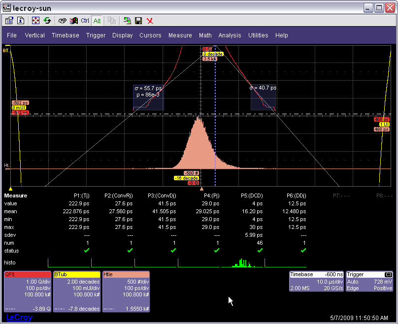

下例是在SATA GEN2连接性能测试结果。从中可以看出硅频率控制器的抖动小于晶体的抖动。
图5 晶体抖动指标实测图
图6 硅频率控制器SFC的抖动指标实测图

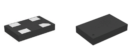

硅频率控制器的外观如图7
图7 硅频率控制器的外观图

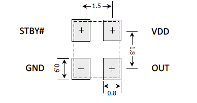

硅频率控制器的管脚分布以2.5*2*0.55mm 为例,如图8所示
图8, 硅频率控制器的管脚分布图(2.5*2*0.55mm)
