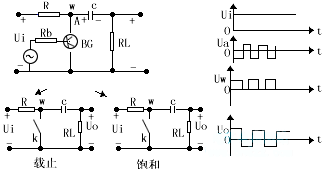

1、晶体管调制制器
晶体管调制器是以晶体三极管作开关器,其电路和波形如下图所示,晶体管BG的基极接入控制电压Ua(方波),当Ua为负半波时,BG载止,则Ui对C充电,充电电流从上而下流过RL,所以UO为正;反之,当Ua为正半波时,BG饱和,则C经BG及RL放电,放电电流从下而上流过RL,故UO为负。随着UO交替地变化,输出端UO就得到了交替的方波电压,其数值正比于输入电压,它的频率与Ua相同。

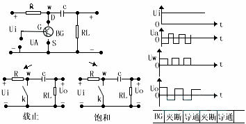

2、场效应管调制器
场效应管调制器是以场效应管作为开关器,其电路及波形如下图所示,由图可见,当BG的栅极加上负向脉电压Ua,就能定期地控制场效应管的开通与夹断,从而把输入直流电压Ui变为交流输出电压UO,工作过程与晶体管调制器相同。

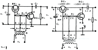

四、串并联调制器
下图(a)为串并联调制器及其波形图。BG1与负载RL串联,BG2与RL并联,两只场效应管BG1、BG2分别为受电压Ua1与Ua2控制;而Ua1与Ua2对地点来说,相位相反,若在0-(T/2)时间内Ua1为正,则Ua2为负,使BG1导通和BG2截止,此时Uw=Ui若在(T/2)/T时间内Ua1为负,则Ua2为正,使BG1截止和BG2导通,此时,UW=0。经过耦合电容C2后,滤UW中的直流分量,在负截RL两端得到 了交流的调制方波,在下图(b)中是双直流输入信号(Ui和Uf)的串、并联调制器及其波形图,它可同时完成调制与比较两项任务,输出电压UO正比于两输入信叼的幅值差,工作原理与上述相同
