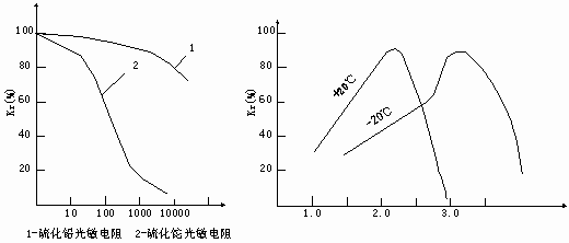

5、 频率特 性
当光敏电阻受到脉冲光照时,光电流要经过一段时间才能达到稳态值,光照突然消失时,光电流也不立刻为零。这说明光敏电阻有时延特性。 由于不同材料的光敏电阻时延特性不同,所以它们的频率特性也不相同。图2.6.5给出相对灵敏度Kr,与光强变化频率f之间的关系曲线,可以看出硫化铅的 使用频率比硫化铊高的多。但多数光敏电阻的时延都较大,因此不能用在要求快速响应的场合,这是光敏电阻的一个缺陷。
6、温度特性
光敏电阻和其他半导 体器件一样,受温度影响较大,当温度升高时,它的暗电阻会下降。温度的变化对光谱特性也有很大影响。图2.6.6是硫化铅光敏电阻的光谱温度特性曲线。从 图中可以看出,它的峰值随着温度上升向波长短的方向移动。因此,有时为了提高灵敏度,或为了能接受远红外光而采取降温措施。
