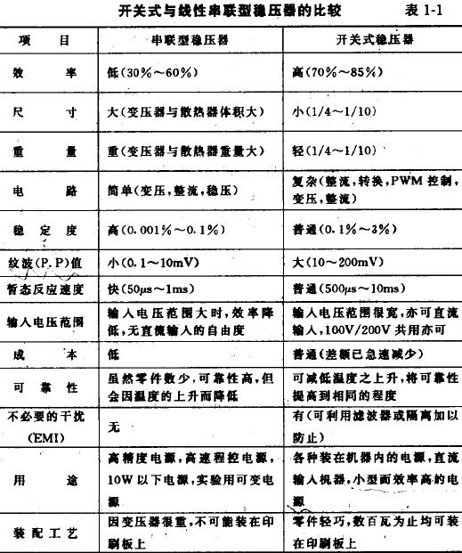

开关电源与线性串联型稳压电源的区别及比较:稳压电源是使用电子电路调整输出电压达到稳定目的的电源,有串联型稳压电源、并联型稳压电源、开关稳压电源。
普通的串联稳压电源都安装电源变压器,具有输出电压稳定、波纹小等优点,但是电压范围小,效率低。
并联稳压电源输出电压特别稳定,但是负载能力很差,一般只在仪表内部做基准用。
开关电源是近代普遍推广的稳压电源,具有效率高、电压范围宽,输出电压相对稳定等特点,现在应用比较广。比如现在电脑的ATX电源、笔记本电脑电源适配器、打印机电源、手机充电器等等。稳压电源是在负载功率变化时,输出电压仍然保持固定的电压值。开关电源也是稳压电源,但稳压电源不能直接称为开关电源。
