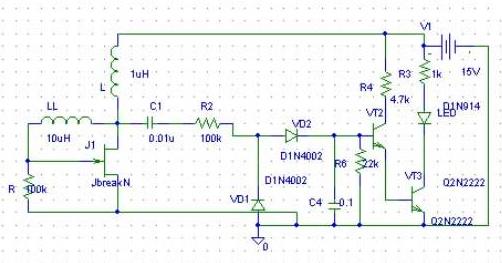

外观上,整洁,无裂纹,引脚牢固可靠,电阻值为无穷大。若用万用表测时的电阻很小甚至接近于零,则说明被测晶体漏电或击穿,已经损坏。若所测电阻时无穷大,不能断定晶体是否损坏。此时的检查方法:使用一只试电笔,其刀头插入市电的火线孔内,用手指拿住晶体管的一脚,用另一脚接触测试电笔的顶端。如果氖泡发红,一般说明晶体是好的,如氖管不亮,说明晶体已经坏掉。
通用的方法是制作一个振荡电路,将被测的晶体接入,看是否起振。若起振,说明晶体是好的,否则是坏的。一个常用的检测电路如图:被测晶体与场效应管VT构成一个振荡器。,若晶振良好,振荡器起振,信号经过C1耦合至VD1,VD2整流、C2滤波,在经过复合放大电路放大,驱动LED发光,如晶体管损坏,则振荡器不能起振, LED不能发光。电感L用来阻止振荡信号通过,只能通过直流。其中LL代表被测晶体。

仅仅解决了是否振的问题!没有解决其他问题

是啊,只解决了是否振的问题,具体振的正常不正常就不知道了,感觉还是用示波器靠谱!

我平常用示波器
