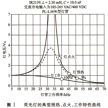

①给灯管两端提供一个足够高的启动电压,使用灯管可靠点火。目前,多数的电子镇流器是通过LC串联谐振电路发生串联谐振,从而产生灯管点火所需的高电压,使其施加于灯管两端将灯管启动点火(气体放电灯——荧光灯的典型预热、点火、工作过程,灯电压和灯工作频率的关系曲线如图1所示)。同时还要对灯管阴极进行预热,并且预热时间应不小于0.4s,阴极预热电压或电流必须符合产品标准的有关要求。

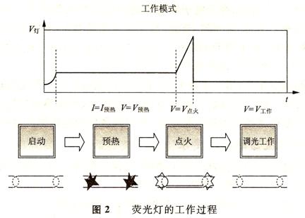

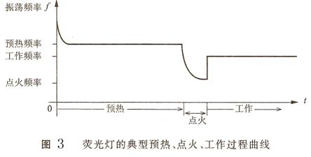

②在灯管点火之后,必须为灯管提供一个大小合适并且稳定的工作电流。灯管工作电流若高于它的额定工作电流,会影响灯管的使用寿命。但若灯管工作电流偏小,则会影响灯管的发光效率。电子镇流器的输出功率、施加于灯管两端的电压和给灯管提供的实际工作电流必须与所配接的灯管参数相匹配。气体放电灯——荧光灯的工作过程如图2所示,荧光灯的工作模式、典型预热、点火、工作过程曲线如图2和图3所示,需满足以下要求:
