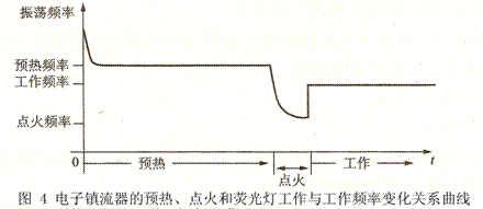

一个性能良好的电子镇流器的预热、点火和荧光灯工作与电子镇流器工作频率之间的变化规律如图3所示,电子镇流器的预热、点火和荧光灯工作与工作频率变化关系曲线如图4所示。

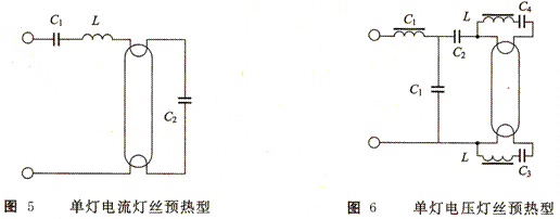

(1) 单灯电流灯丝预热型
单灯电流灯丝预热型的电路结构如图5所示,在这种灯丝预热电路中,利用在电路预热期间通过灯丝与启动电容之间的电流实现灯丝预热。具有电路简单、易于实现的特点,实用中应用较多。
(2)单灯电压灯丝预热型
单灯电压灯丝预热型电路结构如图6所示,在这种灯丝预热电路中,利用和镇流电感(L)绕在一起的两个灯丝绕组上的电压实现灯丝预热。特点是在灯的整个工作过程中,灯丝都有电压施加于灯丝两端。

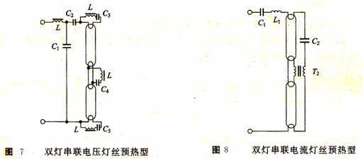

(3)双灯串联电压灯丝预热型
双灯串联电压灯丝预热型电路结构如图7所示,在这种灯丝预热电路中,利用和镇流电感绕在一起的三个灯丝绕组(L)上的电压实现灯丝预热。特点是在灯的整个工作过程中,都有电压施加于灯丝两端,并且通过中间的灯丝绕组(L)的电流应为上、下两个灯丝绕组(L)灯丝电流的两倍。
(4)双灯串联电流灯丝预热型
双灯串联电流灯丝预热型电路结构如图8所示,在这种灯丝预热电路中,利用和镇流电容串在一起的一个灯丝变压器(T2)上的次级电压实现灯丝预热。
