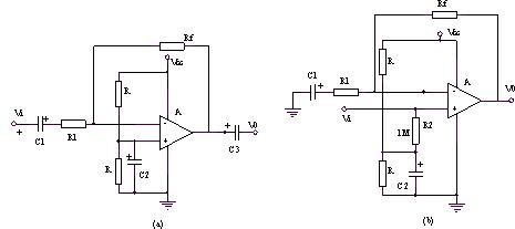

2)单电源供电方式
单电源供电是将运放的-VEE管脚连接到地上。此时为了保证运放内部单元电路具有合适的静态工作点,在运放输入端一定要加入一直流电位,如图3.2.1所示。此时运放的输出是在某一直流电位基础上随输入信号变化。对于图3.2.1交流放大器,静态时,运算放大器的输出电压近似为VCC/2,为了隔离掉输出中的直流成分接入电容C3。
图3.2.1运算放大器单电源供电电路
