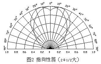

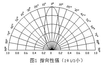

2.1 发光法向光强及其角分布Iθ
2.1.1 发光强度(法向光强)是表征发光器件发光强弱的重要性能。LED大量应用要求是圆柱、圆球封装,由于凸透镜的作用,故都具有很强指向性:位于法向方向光强最大,其与水平面交角为90°。当偏离正法向不同θ角度,光强也随之变化。发光强度随着不同封装形状而强度依赖角方向。
2.1.2 发光强度的角分布Iθ是描述LED发光在空间各个方向上光强分布。它主要取决于封装的工艺(包括支架、模粒头、环氧树脂中添加散射剂与否)
⑴ 为获得高指向性的角分布(如图1)
① LED管芯位置离模粒头远些;
② 使用圆锥状(子弹头)的模粒头;
③ 封装的环氧树脂中勿加散射剂。
采取上述措施可使LED 2θ1/2 = 6°左右,大大提高了指向性。
⑵ 当前几种常用封装的散射角(2θ1/2角)圆形LED:5°、10°、30°、45°

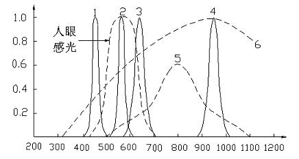

2.2 发光峰值波长及其光谱分布
⑴ LED发光强度或光功率输出随着波长变化而不同,绘成一条分布曲线——光谱分布曲线。当此曲线确定之后,器件的有关主波长、纯度等相关色度学参数亦随之而定。
LED的光谱分布与制备所用化合物半导体种类、性质及pn结结构(外延层厚度、掺杂杂质)等有关,而与器件的几何形状、封装方式无关。
下图绘出几种由不同化合物半导体及掺杂制得LED光谱响应曲线。其中
① 是蓝色InGaN/GaN发光二极管,发光谱峰λp = 460~465nm;
② 是绿色GaP:N的LED,发光谱峰λp = 550nm;
③ 是红色GaP:Zn-O的LED,发光谱峰λp = 680~700nm;
④ 是红外LED使用GaAs材料,发光谱峰λp = 910nm;
⑤ 是Si光电二极管,通常作光电接收用。
LED 光谱分布曲线
1蓝光InGaN/GaN 2 绿光 GaP:N 3 红光 GaP:Zn-O 4 红外GaAs 5 Si光敏光电管 6 标准钨丝灯
由图可见,无论什么材料制成的LED,都有一个相对光强度最强处(光输出最大),与之相对应有一个波长,此波长叫峰值波长,用λp表示。只有单色光才有λp波长。
⑵ 谱线宽度:在LED谱线的峰值两侧±△λ处,存在两个光强等于峰值(最大光强度)一半的点,此两点分别对应λp-△λ,λp+△λ之间宽度叫谱线宽度,也称半功率宽度或半高宽度。
半高宽度反映谱线宽窄,即LED单色性的参数,LED半宽小于40 nm。
⑶ 主波长:有的LED发光不单是单一色,即不仅有一个峰值波长;甚至有多个峰值,并非单色光。为此描述LED色度特性而引入主波长。主波长就是人眼所能观察到的,由LED发出主要单色光的波长。单色性越好,则λp也就是主波长。
如GaP材料可发出多个峰值波长,而主波长只有一个,它会随着LED长期工作,结温升高而主波长偏向长波。

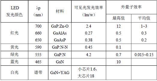

④ 流明效率:LED的光通量F/外加耗电功率W=KηP
它是评价具有外封装LED特性,LED的流明效率高指在同样外加电流下辐射可见光的能量较大,故也叫可见光发光效率。
以下列出几种常见LED流明效率(可见光发光效率):
