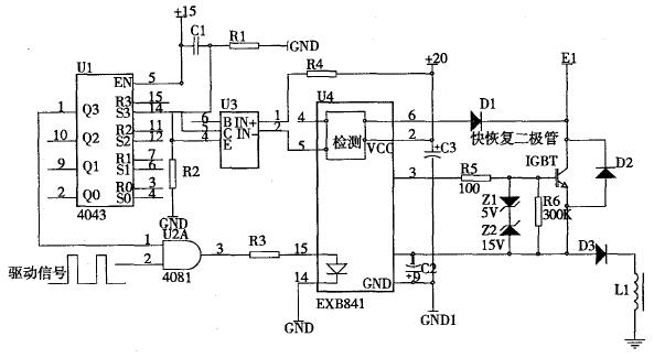

EXB841是日本富士公司生产的混合集成电路,能驱动动高达400A 的600V IGBT 和高达300A的1200V IGBT,模块功能较完善,具有单电源、正负偏压、过流检测、保护、软关断等主要特性,是一种比较典型的驱动电路。用+20V直流电源供电,能产生+15V 的开栅电压和-5V 的关栅电压,内装TLP550高速光耦隔离芯片,驱动电路信号延迟小于1us,内部集成了过流检测电路及低速过流切断电路,在国内得到了广泛应用。使用该模块时要注意如下方面:IGBT的珊射极驱动回路接线一定要小于1 m;IGBT的栅射驱动接线应为双绞线;如果在IGBT集电极产生大的电压脉冲,则要增加IGBT的珊极串联电阻(RG);47uF电容用于吸收由于电源接线阻抗引起的电压变化,并不是电源滤波器电容器。下图为由EXB841组成的驱动及保护电路:
图1 驱动、保护电路图
IGBT正常工作时,EXB841的过流信号指示端5脚为高电平,4N25不导通,触发器R脚为“0”,Q脚为“1”,IGBT正常工作。当IGBT出现过流信号时,EXB841内部过流检测电路经几微秒延时,以滤掉干扰信号,5脚变为低电平,4N25导通,触发器翻转,Q脚为“0”,关断IGBT驱动信号,起到保护作用。在工作中,应用了专用集成驱动模块EXB841,驱动了2 kw 的感性负载一高频疲劳试验机的电磁激励线圈,效果很好。
