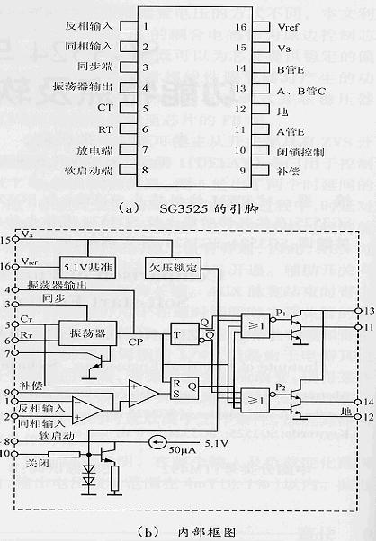

电压调节芯片SG3525具体的内部结构如图1 所示。其中,脚16 为SG3525 的基准电压源输出,精度可以达到(5.1±1%)V,采用了温度补偿,而且设有过流保护电路。脚5,脚6,脚7 内有一个双门限比较器,内电容充放电电路,加上外接的电阻电容电路共同构成SG3525 的振荡器。振荡器还设有外同步输入端(脚3)。脚1 及脚2 分别为芯片内误差放大器的反相输入端、同相输入端。该放大器是一个两级差分放大器,直流开环增益为70dB 左右。
根据系统的动态、静态特性要求,在误差放大器的输出脚9 和脚1 之间一般要添加适当的反馈补偿网络。
图1 3525 内部引脚和框图

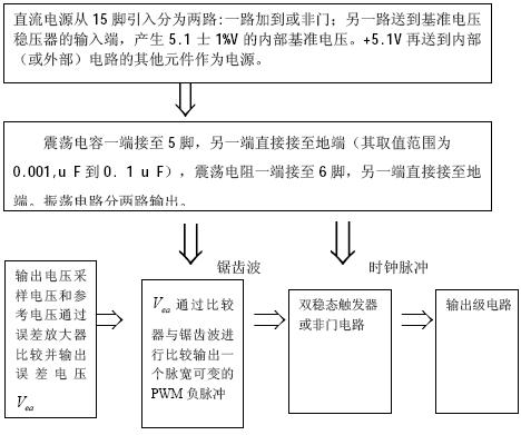

2 工作过程分析
图2 3525 各点工作波形

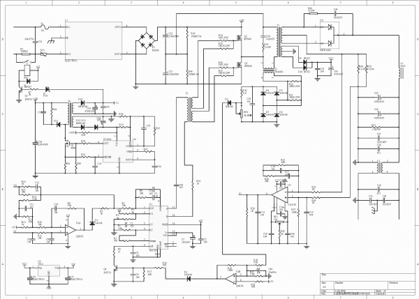

最后一点是关于保护电路,直接拉低10 脚,其实也可以拉低8 脚,这样有好处也有坏处,自己琢磨吧。贴一张实际电路图。希望对大家有帮助。

非常好的图
btma 发表于 2012-12-18 02:20:20
可是,图有点小,看不清楚啊。
