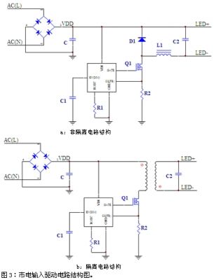

隔离和非隔离驱动方式主要针对市电交流输入而言。当采用图3a的非隔离方式时,建议工作在电流连续模式;当采用图3b的隔离方式时,建议变压器工作在非连续方式(即每个周期结束时,变压器无剩磁),这样可以保证每次开关周期,变压器原边传送给副边的能量相同(与电源电压无关)。
图3b隔离方式为反激式电路结构,当Q1导通时,原边绕组电流增加,副边绕组无电流,负载通过C2续流。当Q1关断时,副边绕组导通,变压器存储的能量通过副边绕组释放为负载。变压器转移功率P=1/2*Imax*Imax*L*Fosc。采用这种隔离方式时,必须注意副边不在环路控制中,有可能出现大电流从而损害LED。使用时必须增加保护电路限流。

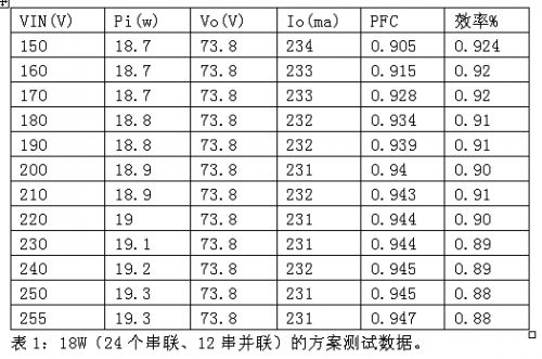

在AX2028_TUBE_18W非隔离应用设计(图4)中,LED光源阵列设计为0.06W白光LED(SMT或草帽灯)24个串联、12串并联的方案,驱动288个小功率WLED,总功率为18W。
电路采用了EMI抑制电路、整流滤波电路、填谷PFC电路、AX2028恒流系统电路来驱动LED工作。

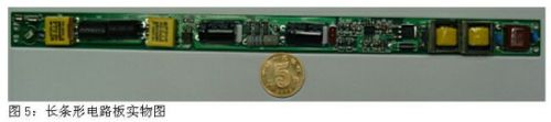

规格指标:
单面PCB布局
190mm*16mm*11mm,适合T8、T10、日光灯管
不易导致器件虚焊,贴片采用竖式排列
无噪声
采用独特电路结构,无闪烁
高性价比

本文小结
AX2028在设计上的重大改进使得性能更趋完善,固定Toff工作模式、高占空比、高达92%的效率、高恒流精度等特性,使其更适用于LED照明灯具的驱动电源应用。
