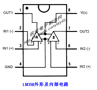

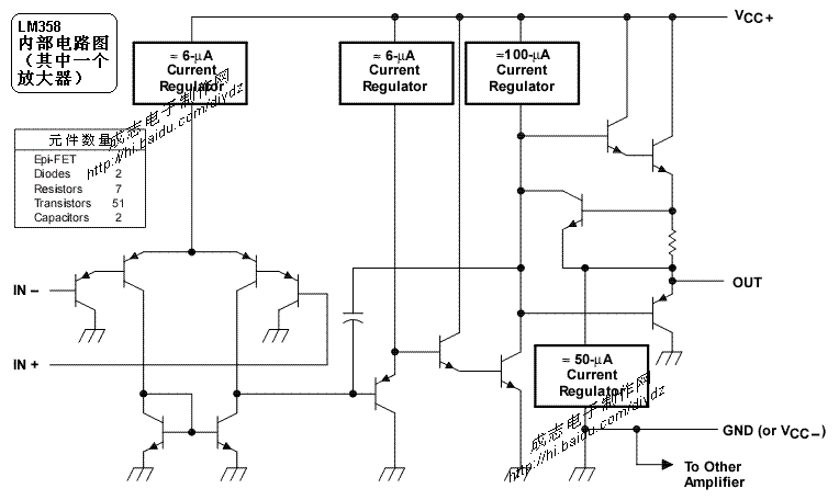

上图是lm358引脚图及引脚功能,下图是它的内部电路图

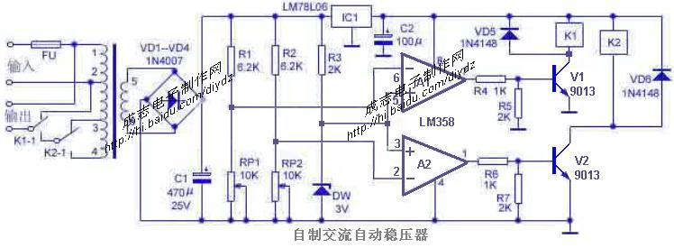

应用实例电路
lm358稳压电路制作
