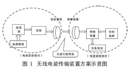

将直流电转换成高频交流电,然后通过没有任何有有线连接的原、副线圈之间的互感耦合实现电能的无线馈送。基本方案如图1所示。
无线充电器由电能发送电路和电能接收与充电控制电路两部分构成。

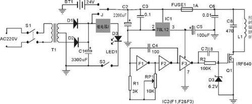

2.1 电能发送部分
如图2,无线电能发送单元的供电电源有两种:220V交流和24V直流(如汽车电源),由继电器J选择。按照交流优先的原则,图中继电器J的常闭触点与直流(电池BT1)连接。正常情况下S3处于接通状态。
图2无线电能发送单元电路图
无线充电模块
当有交流供电时,整流滤波后的约26V直流使继电器J吸合,发送电路单元便工作于交流供电方式,此时直流电源BT1与电能发送电路断开,同时LED1(绿色)发光显示这一状态。
经继电器J选择的+24V直流电主要为发射线圈L1供电,此外,经IC1(78L12)降压后为集成电路IC2供电,为保证J的动作不影响发送电路的稳定工作,电容C3的容量不得小于2200uF。
电能的无线传送实际上是通过发射线圈L1和接收线圈L2的互感作用实现的,这里L1与L2构成一个无磁芯的变压器的原、副线圈。为保证足够的功率和尽可能高的效率,应选择较高的调制频率,同时要考虑到器件的高频特性,经实验选择1.6MHz较为合适。
IC1为CMOS六非门CD4069,这里只用了三个非门,由F1,F2构成方波振荡器,产生约1.6MHz的方波,经F3缓冲并整形,得到幅度约11V的方波来激励VMOS功放管IRF640.足以使其工作在开关状态(丁类),以保证尽可能高的转换效率。为保证它与L1C8回路的谐振频率一致。可将C4定为100pF,R1待调。为此将R1暂定为3K,并串入可调电阻RP1。在谐振状态,尽管激励是方波,但L1中的电压是同频正弦波。
由此可见,这一部分实际上是个变频器,它将50Hz的正弦转变成1.6MHz的正弦。

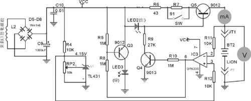

电能接收与充电控制电路单元的原理如图3所示。
L2感应得到的1.6MHz的正弦电压有效值约有16V(空载)。经桥式整流(由4只1N4148高频开关二极管构成)和C5滤波,得到约20V的直流。作为充电控制部分的唯一电源。
由R4,RP2和TL431构成精密参考电压4.15V(锂离子电池的充电终止电压)经R12接到运放IC的同相输入端3。当IC2的反相输入端2低于4.15V时(充电过程中),IC3输出的高电位一方面使Q4饱和从而在LED2两端得到约2V的稳定电压(LED的正向导通具有稳压特性),Q5与R6、R7便据此构成恒流电路I0=2-0.7R6+R7。另一方面R5使Q3截止,LED3不亮。
图3无线电能接收器电路图
当电池充满(略大于4.15V)时,IC3的反相输入端2略高于4.15V。运放便输出低电位,此时Q4截止,恒流管Q5因完全得不到偏流而截止,因而停止充电。同时运放输出的低电位经R8使Q3导通,点亮LED3作为充满状态指示。
两种充电模式由R6、R7决定。这个非序列值可以在E24序列电阻的标称值为918的电阻中找到,就用918的也行。
如果作为产品设计,这部分电路应当尽可能微型化(电流表电压表只是在实验品中调试时用,产品中不需要),最好成为电池的附属电路。

发送线圈L1:用U1mm的漆包线在U66mm的圆柱体(易拉罐正好)上密绕20匝,用502胶适当粘接,脱胎成桶形线圈
接收线圈L2:用U0.4mm的漆包线在同样的圆柱体上密绕20匝,脱胎后整理成密圈形然后粘接固定。这是为了使接收单元尽可能薄型化

4.1 调工作频率
调PR1使F1-F2产生的方波频率与C8L1的谐振频率一致。此时电流表的读数最小,接收线圈L2所得的感应电压最大,暂不接被充电池BT2.。
4.2 调基准电压
保持L1与L2相距2cm并同轴,此时C5两端的直流电压应当有18-20V。
调RP2使其两端电压为4.15V,这就是锂离子电池的充电终止电压。改变L1与L2的间距,在0-6cm之间基准电压应当恒定为4.15V。
任何一项调试必须在保证其他条件不变的情况下进行。
4.3 调充电控制
增大L1与L2的间距(约55mm),使C5两端的直流电压降为8V。或者关掉发送单元,在C5两端接上8V的实验电源。
在运放输出高电位的情况下,将R10换成5M的电位器,由大往小调,在能保证Q4完全饱和的情况下,对其电阻的最大值取3/4,成为调定的R10。这是为了即保证控制可靠,又要尽可能省电。
4.4 调充满显示
在运放输出高电位时,保证Q3截止(LED3不亮)的前提下,R5取最大。
在运放输出低电位时,在LED3中串入电流表,调R8使电流表读数为0.5mA,此时LED3有足够的亮度(方法同4-3,目的同4-3)。
这样,接收单元的充电控制电路总耗电不到2mA。其中R4支路有1mA左右,Q3和Q4有0.5mA(Q3和Q4不会同时导通),IC2耗电更小(小于0.01mA)。
