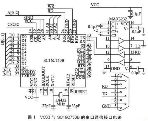

通信功能包括两部分:与PC机的通信,实现水源热泵运行数据的上传,这些数据可用于进一步的分析;与LCD(液晶显示器)的通信,并与键盘接口电路构成人机界面。VC33与LCD芯片SC16C750B的串口通信接口电路如图1所示。
VC33与PC机、LCD之间的通信符合串口通信规约RS232,其物理接口皆由。EXAR公司的UART芯片ST16C550加上一片Maxim公司的RS232接口驱动芯片MAX3232扩展而来,工作模式为查询式。

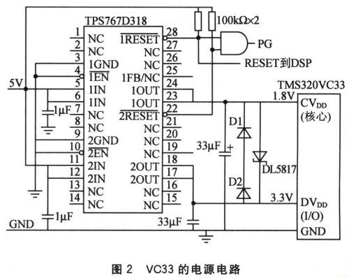

VC33的电源电路采用TI公司的双电源应用芯片TPS767D318。其外围I/O工作电压DVDD为3.3 V,而其核心的工作电压CVDD为1.8 V。电源电路如图2所示。
除了在正常运行时工作电压要稳定外,VC33还要求上电过程中保证CVDD端电压不能超过DVDD端电压0.6 V,采用肖特基限位整流器DL5817来提供此安全保证。二极管D1和D2起到钳位CVDD、DVDD两个工作电压的作用。在TPS767D318的电压输出端均接有较大容量的电容,用于处理电压输出起始阶段非常大的暂态电流,以免烧坏VC33。VC33强化了时钟配置功能,可提供多种时钟工作方式。设计中用外部有源时钟、内部时钟电路不启振、内部倍频系数为1的时钟工作方式。

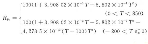

输电线路覆冰与温度紧密相关,温度的测量精度直接决定着覆冰预测的精度。本设计中温度传感器选三线制Pt100铂电阻温度传感器,按照国际温度标准ITS-90: 20110809142156359.jpg
其中,RPt为Pt100的电阻值,T为温度。电阻信号必须转换为直流电压信号后才能进行A/D转换。采用三线制热电阻,是因为三线制可消除长线引起的附加电阻带来的测量误差。

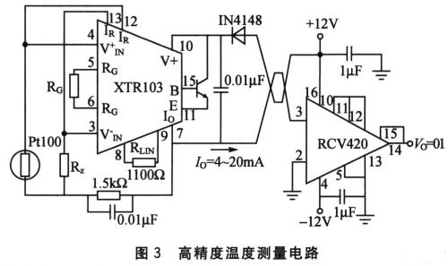

图3为高精度温度测量电路。热电阻阻值必须转换成电压或电流信号才能输入A/D电路。XTR103为BURR-BROWN公司生产的以Pt100热敏电阻(或其他类型)为激励、输出4~20 mA直流电流的高灵敏度变送器。其内部集成的二阶校正线性化电路能够实现Pt100阻值到直流电流的线性转换,广泛应用于工业过程控制、工厂自动化、SCADA等领域。精密电流/电压转换器RCV420实现直流电流到直流电压的转换。
XTR103输出电流信号IO与Pt100阻值RPt的函数关系为: 20110809142200594.jpg
其中,IO为输出电流信号,在4~20 mA范围内;RG为XTR103的量程电阻;Rz为基准电阻。考虑热泵运行工况,要选择合适的量程电阻和基准电阻,以设定合适的温度测量范围。选择RG=150 Ω,Rz=80 Ω,由式(1)和(2)可以确定温度测量范围为-50.77~132.55℃,能够满足我国输电线路环境温度测量范围的要求。
