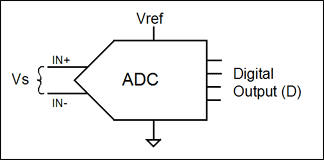

用于将传感器信号数字化的ADC也是比例器件。无论其内部架构如何,所有ADC都是通过对未知输入电压与已知参考电压相比较来工作的。转换器的数字化输出是输入电压与参考电压的比值乘以ADC的满量程读数。考虑到内部放大和设计的多样性,还需要一个比例因子K。无论K值大小,只要ADC的配置未改变,K值都保持固定不变。公式4描述了一个普遍意义上的ADC (图2)的数字读数(D)和输入信号(Vs),参考电压(Vref),满量程读数(FS)以及比例因子(K)间的关系。
D = (Vs/Vref)FS x K 公式4
图2. 普遍意义上的模数转换器
参考电压的来源与ADC的具体设计有关。在一些ADC中参考电压是电源电压,而在另一些ADC中参考电压来自于内部基准源,在其他设计中,用户必须将参考电压连接至ADC的Vref输入端。如果使用了内部或外部电压基准,使参考电压成为一个衡定值,则公式4可简化为公式5,其中K2是一个新的常数,其值为FS x K/Vref。
D = Vs x K2 公式5

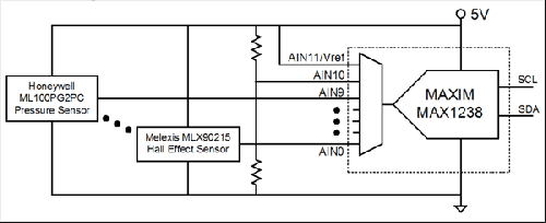

乍一看,公式7中的方法似乎并不理想,因为输出(D)是三个变量的函数,而并非仅仅是P的函数。然而,仔细观察会发现:Ve/Vref的比值是非常重要的,单独的数值并无太多意义。如果Ve和Vref电压来自同一个电源,则很容易得到恒定的Ve/Vref比值。一旦这样的话,D将与P的变化成比例,并且只与P的变化有关。设Ve/Vref比值为一个常数,公式7可简化为与公式6相似的形式。因此,这就说明无需电压基准也能实现相同的性能。
从实际应用的角度来看,Ve和Vref必须足够大,这样才能避免噪声干扰;同时Ve和Vref还必须处于ADC和传感器所指定的范围内。用正电源电压作为Ve和Vref的电压源通常可以满足上述要求,并且允许为大量并联的传感器供电,如图3[2]所示。
图3中MAX1238的前端有一个12输入的多路复用器,且内置一个电压基准。在这种情况下,虽没有与ADC基准有关的附加成本,但是如要给10个传感器中的每个都增加基准则会使成本明显增加。 MAX1238还允许AN11输入作为参考电压。将AN11作为参考输入并将其连接至5V电源,可设置ADC的满量程输入为5V,并便于与比例型传感器配合使用。在图3中,MAX1238的内部参考电压并非闲置。可用软件控制内部电压基准并用于诊断,如测量电源电压。可通过连接到输入AN10的分压器来实现。
图3. MAX1238 ADC允许AN11输入作为参考电压,因此,ADC可与比例传感器配合使用。
图3的拓扑非常适合汽车应用和那些由单电源供电,供电线路上压降很小的应用。并不适合那些工作中必须使用长导线的传感器或者是ADC和传感器由不同电源供电的应用。

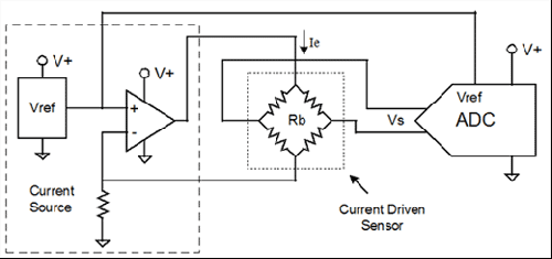

在低噪声环境或者系统中,若压力传感器紧挨ADC放置,可能没有必要使用带信号放大的传感器。在这些应用中,低成本桥式输出传感器更适合。为了降低传感器成本,同时在整个温度范围内提供良好的性能,许多此类压力传感器,如Nova Sensor公司的NPI-19系列[3]都是由电流源供电而不是电压源供电。(更详细的论述请参见附录1)。公式8给出了这种电流驱动的传感器的输出,其中Ie是激励电流。
Vs= Ie (S x P+C) 公式8
图4给出了一个常用于桥式输出传感器的电流源。该电流源由一个低温度系数电阻,一个运算放大器及一个电压基准组成。如果ADC和压力传感器整合于一个部件中,则电流源的电压基准也可为ADC提供参考电压。在图4的电路中,电压基准同时被用来稳定传感器和ADC,使它们不受变化的温度和电源电压的影响。
图4. 该设计中电流驱动传感器的电流源由一个电阻,一个运算放大器和一个电压基准组成。

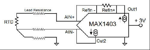

类似于MAX1403的ADC包含用于驱动RTD的电流源。然而,它们并不是精密电流源,还需要进行一些校准。校准通常是采用一个额外的ADC输入来测量由相同的电流源驱动的参考电阻来实现的。然后,采用软件按照已知电阻的测量值依比例确定未知电阻的测量值。虽然这种技术可以很好地工作,不过,将R1作为参考电阻更加简单并且无需额外的ADC输入。板上的电流源仍能用来激励RTD和参考电阻。用一个电流源替换图6中的R2不会对公式14产生影响。
一些ADC可提供两个互相匹配的电流源用于精确测定远程RTD。在这些应用中长导线的电阻会增加RTD的阻抗,从而产生误差,必须想办法去除。成本最低的解决方案是采用三线RTD。如图7所示,电流源1可用于产生RTD两端的压降。该电流源还在通向RTD的上部导线上产生额外的压降。为了补偿这个多余的压降,用电流源2在中间的导线上产生一个压降。通过RTD底部的导线使这两个电流源流向地。RTD上三根导线的长度和材料都相同,这样可使彼此之间的电阻非常接近。匹配电阻传送匹配电流可产生匹配的压降。因此,上部的两根导线压降彼此抵消,ADC上的差分输入电压与RTD两端的电压相同。
图7. MAX1403 ADC有两个匹配的电流源,在该电路中,电流源1用于产生RTD两端的压降,电流源2用于产生中间导线的压降。

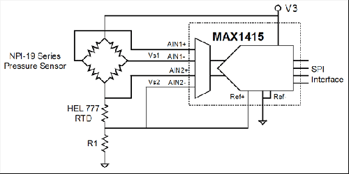

图8结合了图5和图6中的设计理念,采用一个很简单的电路,以单个电阻作为基准同时测量温度和压力。Vs1和Vs2的幅值相差很大。这个差值可通过改变ADC (例如MAX1415)内置可编程增益放大器(PGA)的增益进行调节。这些转换器允许PGA对每个通道都设置不同的增益。增益的改变可使公式4中的K值改变,因此,允许单个参考电压能够适应较宽范围的输入电压。
图8. 用单个电阻作为基准的简单电路测量温度和压力

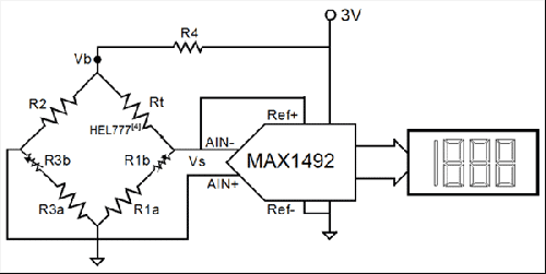

图10所示为一个带数字显示的简单温度传感器。温度感应元件(Rt)是铂RTD。选择铂是因为其电阻随温度线性变化。电桥电路除去0°时的多余信号,这样可使ADC的读数等于温度。公式17给出了图10中的电桥信号(Vs)。公式18是ADC的参考电压。两信号都是Rt的非线性函数,但是它们共同作用的结果是线性的。
图10. 在具有数字显示的简单的温度传感器中,电桥电路除去0°时的多余信号,使得ADC读数等于温度。
Vs = (Vb)(R3/(R2+R3) - (R1/(R1+Rt)) 公式17
Vfer = (Vb)(R1/(R1+Rt) 公式18
ADC的输出(公式19)是将公式17和18中的Vs和Vref分别代入公式4中得出的。公式19表示采用这个参考电压时,ADC输出变为Rt的线性函数,并减去所期望的偏移项。
D = Rt(R3/(R1(R2+R3)) - R2/(R2+R3) 公式19
在图10中,R3b和R1b分别调节失调量和灵敏度。当进行调节时,显示器将直接以°C或°F为单位显示温度的大小。唯一的一个明显误差来自RTD自身的非线性。0°C至100°C范围内该误差仅为十分之几摄氏度。
通过MAX1492 ADC的串行接口,还可对图10电路的失调误差和灵敏度误差进行数字校正。这种校准方法不仅无需R1a和R3a,而且还提供了校正RTD中线性误差的机会。如果需要更高的测量分辨率,可用MAX1494替换MAX1492,可使分辨率上升一位。
根据公式19,R4的值不会影响读数。电路中增加R4可以降低RTD的自身热量。同时也减弱了来自电桥的信号,并且降低了参考电压。虽然MAX1492无内部PGA,但是它允许使用较小的参考电压。使用较小的参考电压可以省去额外的放大电路。
