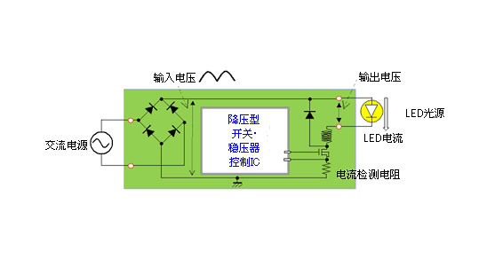

罗姆为了适应上述市场需求而在进行LED照明用驱动器IC的开发。为使LED保持一定的亮度点灯,需要有进行恒流控制的LED驱动器IC。通常,是从交流电源开始进行恒流控制,所以使用降压型开关稳压器方式(图1)。
[图1]普通的照明用电源模块

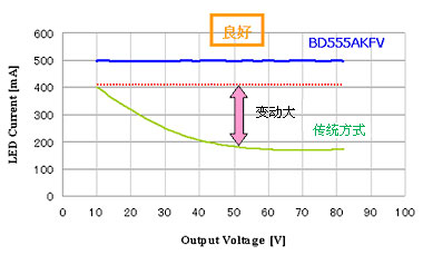

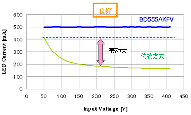

传统方式中,输入电压变动和输出电压变动大,须根据应用条件重新设计电源模块。如果输入电压变动大,则交流电压频率(全波整流后为100Hz~120Hz)中带纹波的输入电压会使得LED的亮度发生闪烁。为了稳定输入电压,必须在设计电源模块时采取措施。如果输出电压变动大,就必须针对每一个光源的输出电压(LED的灯数)变更外接元器件的常数,设计出许多种电源模块来,从而增加了设计工作量(图2)。
而且,由于LED的Vf高低不一,也会致使LED照明器具之间出现亮度不统一的情况。
[图2] 输入电压特性
[图2] 输出电压特性

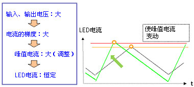

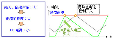

开关稳压器用开关的导通时间与关断时间之比来控制LED电流值。传统方式的一般控制方法,是用线圈的峰值电流来决定开关的导通时间。
此方法利用输入、输出电压的变化来改变线圈电流的梯度,其结果是LED电流值也变化。
(图3-1)
[图3-1] LED电流波形(峰值检测控制)
[图3-2] LED电流波形(平均值控制)
要解决这一问题,应不用峰值电流来控制LED电流,而须用LED电流的平均值来控制(平均电流控制)。

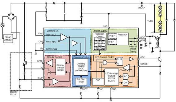

这次开发的BD555AKFV采用数字电源控制技术,不增加外接元器件的数量,只需检测线圈的电流即可解决上述课题。(图4)
[图4] 带可控硅调光的LED照明用驱动器IC BD555AKFV 框图
由于采取数字电源控制,与输入、输出电压无关,可以实现对LED电流的平均值进行控制(图2)。它是对线圈电流进行采样(A/D转换)从而数字化,根据采样数据进行峰值电流的运算以使LED电流的平均值保持恒定。然后,将此运算结果进行D/A转换,反馈到检测峰值电流的比较电路(图3-2)。罗姆使用这种方法从而完全实现了数字控制,这属于业界首创。
虽然开关电源采用的数字电源控制方式备受关注,但因为通常要使用DSP而存在“电路规模大(成本高)”、“功耗大”等问题,难以应用于LED小型照明。BD555AKFV特别针对LED照明功能开发出专用逻辑,解决了数字电源的弱点——电路、功耗增大的问题。

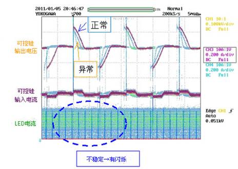

可控硅调光器在可控硅处于导通状态时必须使保持电流持续流通;一旦保持电流下降,可控硅便关断了。由于LED照明灯与原有照明灯相比,功耗极低,所以使可控硅的保持电流下降,调光器就往往会因此而不定期关断从而发生闪变(闪烁)现象。(图5)
[图5] 可控硅误动作时的波形

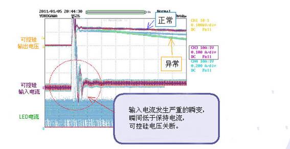

但是,即使装载了确保保持电流恒定的泄放电路,还是有不能防止可控硅调光器引发误动作的情况出现。其原因是因为可控硅接通时使输入电容充电的冲击电流会造成大的瞬变,保持电流瞬间下降从而造成可控硅关断(图6)。
[图6] 可控硅接通时的顺变电流
采取防止瞬变的措施会致使效率下降,此课题不是可以简单解决的。罗姆对突然发生的瞬变所采取的应对方法是利用数字控制避免产生闪变。

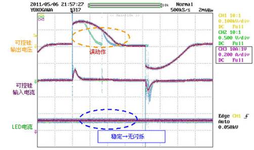

BD555AKFV在IC内部装置有数字滤波器,解决了上述问题。BD555AKFV对相位角进行采样,将数字的样值存入存储器。在调节调光亮度之前使样值通过特别针对可控硅调光而设计的数字滤波器,完全屏蔽可控硅调光器突然发生的误动作生成的差错值,防止闪变。(图7)
[图7] 可控硅调光器误动作时BD555AKFV的LED电流波形
