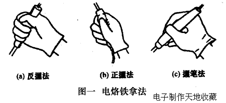

电烙铁拿法有三种,如图一所示。反握法动作稳定,长时间操作不宜疲劳,适于大功率烙铁的操作。正握法适于中等功率烙铁或带弯头电烙铁的操作。一般在操作台上焊印制板等焊件时多采用握笔法。

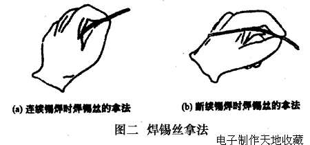

焊锡丝一般有两种拿法,如图二所示。由于焊丝成分中,铅占一定比例,众所周知铅是对人体有害的重金属,因此操作时应戴手套或操作后洗手,避免食入。

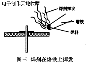

爱好者重通行一种焊接操作法,即先用烙铁头沾上一些焊锡,然后将烙铁放道焊点上停留等待加热后焊锡润湿焊件。
这种方法,不是正确的操作方法。虽然这样也可以将焊件焊起来,但却不能保证质量。从我们所了解的锡焊机理不难理解这一点。
如图三所示,当我们把焊锡融化道烙铁头上时,焊锡丝重的焊剂伏在焊料表面,由于烙铁头温度一般都再250℃-350℃以上,当烙铁放道焊点上之前,松香焊剂将不断挥发,而当烙铁放到焊点上时由于焊件温度低,加热还需一段时间,在此期间焊剂很可能挥发大半甚至完全挥发,因而在润湿过程中由于缺少焊剂而润湿不良。同时由于焊料和焊件温度差很多,结合层不容易形成,很难避免虚焊。更由于焊剂的保护作用丧生后焊料容易氧化,质量得不到保证就在所难免了。

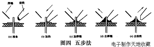

正确的方法应该时五步法:
1. 准备施焊
准备好焊锡丝和烙铁。此时特别强调的施烙铁头部要保持干净,即可以沾上焊锡(俗称吃锡)。
2. 加热焊件
将烙铁接触焊接点,注意首先要保持烙铁加热焊件各部分,例如印制板上引线和焊盘都使之受热,其次要注意让烙铁头的扁平部分(较大部分)接触热容量较大的焊件,烙铁头的侧面或边缘部分接触热容量较小的焊件,以保持焊件均匀受热。
3. 熔化焊料
当焊件加热到能熔化焊料的温度后将焊丝置于焊点,焊料开始熔化并润湿焊点。
4. 移开焊锡
当熔化一定量的焊锡后将焊锡丝移开。
5. 移开烙铁
当焊锡完全润湿焊点后移开烙铁,注意移开烙铁的方向应该是大致45°的方向。
上述过程,对一般焊点而言大约二,三秒钟。对于热容量较小的焊点,例如印制
板上的小焊盘,有时用三步法概括操作方法,即将上述步骤2,3合为一步,4,5合为一步。实际上细微区分还是五步,所以五步法有普遍性,是掌握手工烙铁焊接的基本方法。特别是各步骤之间停留的时间,对保证焊接质量至关重要,只有通过实践才能逐步掌握。
