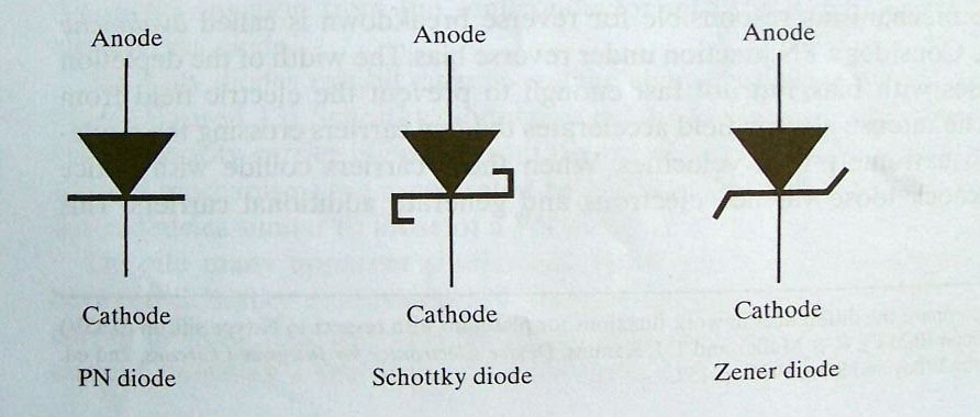

图1.16是以上所讨论的所有的电路符号。PN结用一根直线代表阴极,而肖特基二极管和齐纳二极管则对阴极端做了一些修饰。在所有这些图例中,箭头的方向都表示了二极管正向偏置下的电流方向。在齐纳二极管中,这个箭头可能有些误导,因为齐纳管通常工作在反向偏置状态下。对于casual observer来说,这个符号出现时旁边应该再插入一句“方向反了”。
图1.16 PN结,肖特基,和齐纳二极管的电路图符号。有些电路图符号中箭头是空心的或半个箭头。
