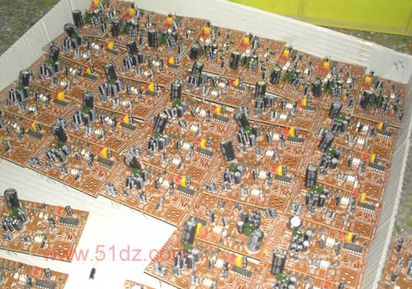

先将电子元件插在
板上并放好,注意先插小元件,注意压平元件
插好的板一定要放在稳妥的地方,防止碰翻元件掉落;

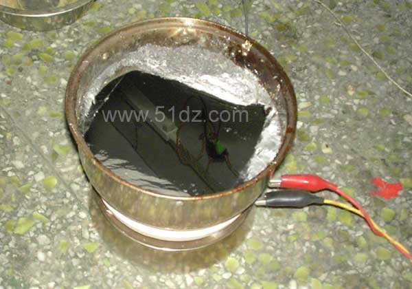

将焊锡条放入锅中用电炉加热到全部熔化,有条件的可以安装自动温控器,也可以测量温度,温度一般在250-350度之间为宜。
都没有的话,就只有通过经验来决定了。大家可以看见图中熔化的锡象镜子一样反光,有清晰的倒影。(用干硬纸皮拨开锡面一个空间)

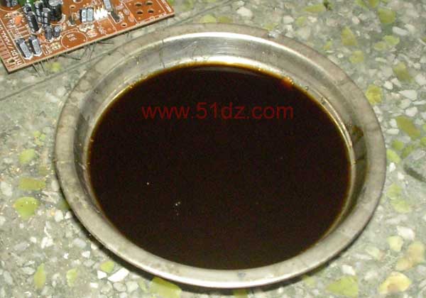

还需要松香水,松香水就是将松香放入酒精中熔解即可。酒精易挥发,注意控制浓度好象是浓茶的样子即可。浓点、淡点问题都不是很大,请根据实际经验定。

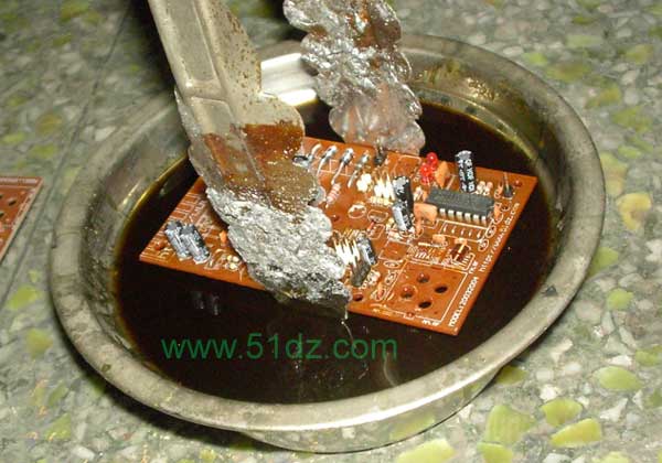

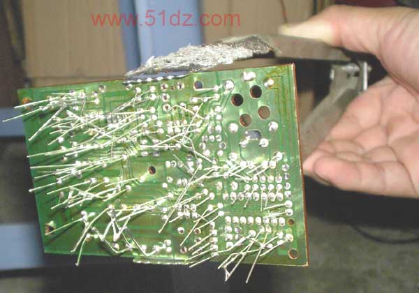

先用金属的夹子(卖馒头面包的几块钱的就可以用,没必要买专业的)夹住板先浸一个松香水,注意松香水不要打湿电路板正面。

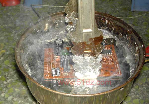

再将板放进熔化的锡炉,注意不要紧张,虽然下面有三百度的高温,但你的手在十几个厘米外,非常安全的。

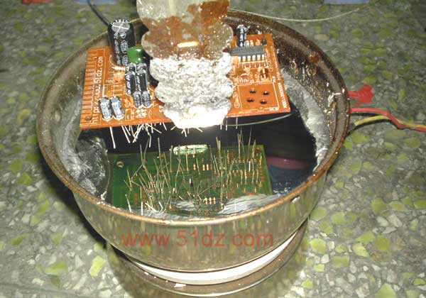

先拨开锡面的锡渣,让线路板底面均匀接触锡面,此时有吱吱声和烟雾。将焊接时间控制在2到3秒左右。

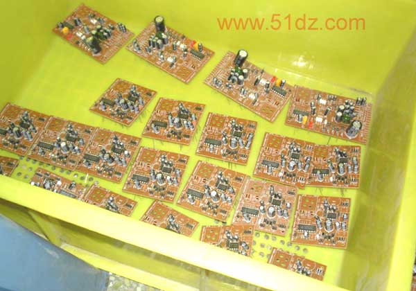

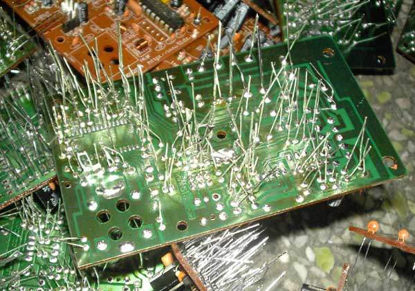

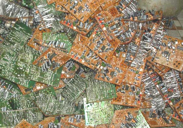

拿起线路板,看看,效果非常好,接着做下一个吧
下图中有一块中有很大的连接,锡陀,这是焊接时间偏短或者锡炉温度低的原因。
如果线路烫起泡,则是焊的时间偏长或者锡炉温度高。焊好的板,元件不会掉了,可以乱放。
