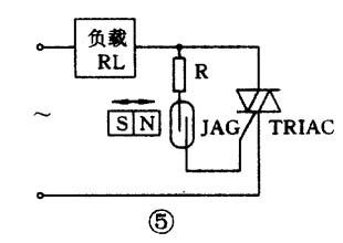

双向可控硅可广泛用于工业、交通、家用电器等领域,实现交流调压、电机调速、交流开关、路灯自动开启与关闭、温度控制、台灯调光、舞台调光等多种功能,它还被用于固态继电器(SSR)和固态接触器电路中。图5是由双向可控硅构成的接近开关电路。R为门极限流电阻,JAG为干式舌簧管。平时JAG断开,双向可控硅TRIAC也关断。仅当小磁铁移近时JAG吸合,使双向可控硅导通,将负载电源接通。由于通过干簧管的电流很小,时间仅几微秒,所以开关的寿命很长.

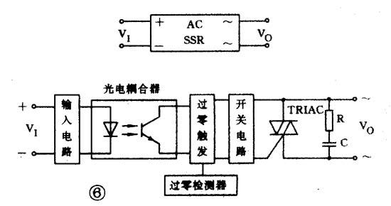

图6是过零触发型交流固态继电器(AC-SSR)的内部电路。主要包括输入电路、光电耦合器、过零触发电路、开关电路(包括双向可控硅)、保护电路 (RC吸收网络)。当加上输入信号VI(一般为高电平)、并且交流负载电源电压通过零点时,双向可控硅被触发,将负载电源接通。固态继电器具有驱动功率小、无触点、噪音低、抗干扰能力强,吸合、释放时间短、寿命长,能与TTL\CMOS电路兼容,可取代传统的电磁继电器。
