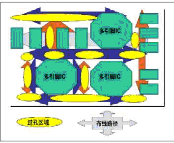

  在布局时需考虑布线路径(routing channel)和过孔区域,如图
所示。这些路径和区域对设计人员而言是显而易见的,但自动布线工具一次只会考虑一个信号,通过设置布线约束条件以及设定可布信号线的层,可以使布线工具能像设计师所设想的那样完成布线。
