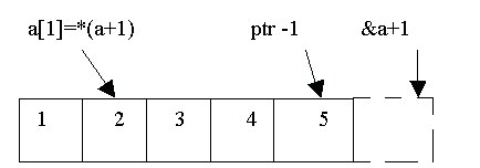

第4题:考查指针
main()
  int  a[5] = {1,2,3,4,5};
  int *ptr =  (int*)(&a+1);
  printf("%d %d" , *(a+1), *(ptr-1) );
这段程序的输出是:
(a) 2 2
(b) 2 1
(c) 2 5
(d) 以上均不是

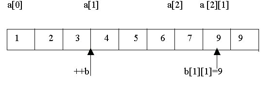

第5题:考查多维数组与指针
void foo(int [][3] );
main()
  int a [3][3]= { { 1,2,3} , { 4,5,6},{7,8,9}};
  foo(a);
  printf("%d" , a[2][1]);
void foo( int b[][3])
  ++ b;
  b[1][1] =9;
这段程序的输出是:
(a) 8
(b) 9
(c) 7
(d)以上均不对

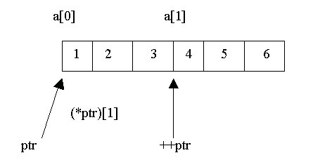

第7题:考查指针数组
main()
  int a[][3] = { 1,2,3 ,4,5,6};
  int (*ptr)[3] =a;
  printf("%d %d "  ,(*ptr)[1], (*ptr)[2] );
  ++ptr;
  printf("%d %d"  ,(*ptr)[1], (*ptr)[2] );
这段程序的输出是:
(a) 2 3 5 6
(b) 2 3 4 5
(c) 4 5 0 0
(d) 以上均不对

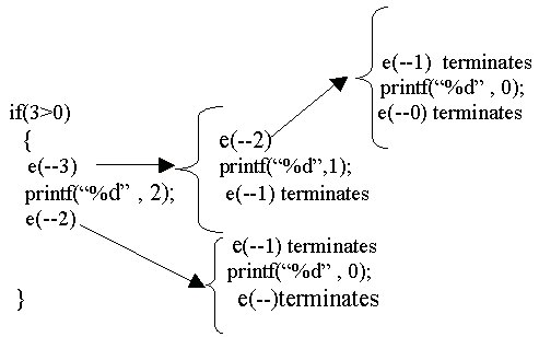

第11题:考查自减操作(--)
void e(int );
main()
  int a;
  a=3;
  e(a);
void e(int n)
  if(n>0)
    e(--n);
    printf("%d" , n);
    e(--n);
这段程序的输出是:
(a) 0 1 2 0
(b) 0 1 2 1
(c) 1 2 0 1
(d) 0 2 1 1

第4题:  (c)
type of a is array of int
type of &a is pointer to array of int
Taking a pointer to the element one beyond the end of an array is sure to work.
第5题:  (b)

第7题:  (a)
/* ptr is pointer to array of 3 int */

第11题:  (a)
考查--操作和递归调用,仔细分析一下就可以了

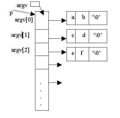

第14题:  (b)
sizeof(int)的值是2,所以p+=sizeof(int) 指向 argv[2],这点估计大家都没有什么疑问
(p+=sizeof(int))[-1] 指向 argv[1],能理解吗,因为(p+=sizeof(int))[-1]  就相当于 (p+=2)[-1] ,也就是(p+2-1)
