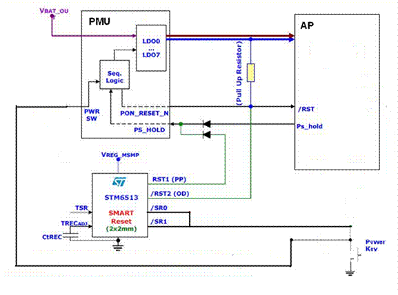

在智能手机和平板电脑设计中,当下流行单键开/关机和复位的设计,即整个机身上只有一个机械按键,该按键盘承载了开/关机和卡机复位的功能。STM65xx智能复位芯片系列中的STM6513能够非常圆满地实现这个功能。设计者只要将STM6513的SR0和SR1输入管脚可以连接在Power_Key上(需要双键长按复位的设计,则只需要将/SR0和/SR1分别连接到不同的功能按键上即可),/RST2连接到AP的复位输入管脚,而RST1连接到PMU的PS_HOLD管脚上,这样就可以轻松地实现智能手机和平板电脑设计中的单键开/关机和复位的智能方案,如图6所示的方案1。
图6. 采用STM6513的单键开/关机和复位的智能方案1
当系统处于关机状态时,如果Power_Key被短按,PMU将触发上电过程,当AP上电启动完毕后将PS_HOLD信号拉高,系统上电成功不存在问题。由于设计中Power_Key被短按,不会触发STM6513的延时复位功能(可选,例如8秒钟)。
当系统处于开机工作状态时,如果Power_Key被按下,超过一个的时间(可选,例如8秒钟),/RST2输出低电平有效的复位信号给AP,同时RST1管脚输出高电平信号。由于PMU 的PS_HOLD输入管脚上两个二极管组成的线与功能电路的存在,在AP进行复位的时候,STM6513输出的RST1将保持为高(RST1的trec,可以根据需要通过STM6513的外接电容管脚进行设置),直到AP将PS_HOLD管脚驱动为高。这样一来,在进行系统复位的时候,只是AP被STM6513进行了复位,而PMU实际没有下电过程,可以确保系统复位成功。另外,由于系统复位过程中PMU没有下电,缓存数据不丢失,还可以实现死机时用户应用数据保存的功能。

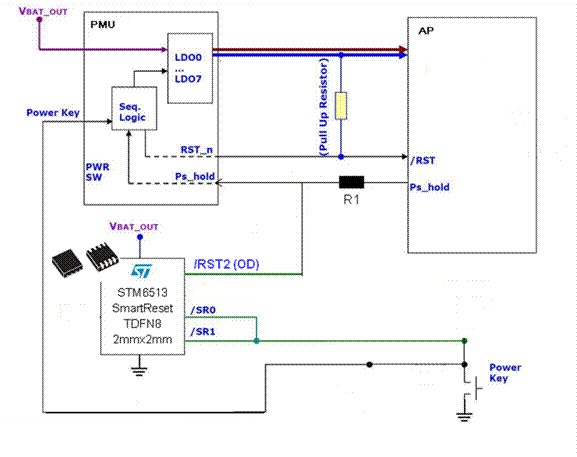

有些设计者可能倾向于在系统重启过程中,PMU也能够进行重启。对于这类设计者,也可以只使用STM6513的/RST2管脚连接到PMU的PS_HOLD管脚上(对于存在RESET_IN的PMU,可以连接在RESET_IN管脚上),如图7所示的方案2。当系统处于开机工作状态时,如果Power_Key被按下,超过一个的时间(可选,例如8秒钟),/RST2输出低电平有效的复位信号将PMU的PS_HOLD信号拉低。由于/RST2的trec为固定的(例如210ms),也就是说,/RST2在复位信号维持210ms低电平之后将后变为输出高阻状态,从而释放了PMU的PS_HOLD信号,PMU的PS_HOLD将完全由AP的PS_HOLD输出管脚的状态控制。由于此时Power_Key仍然为低电平,PMU将被触发再一次的上电过程,最终上电成功。
图7. 采用STM6513的单键开/关机和复位的智能方案2
