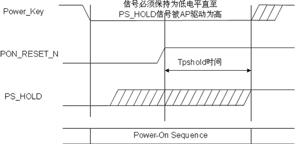

当手机处于关机状态的时候,按下Power_Key将PMU的电源开关管脚拉到地,将启动PMU上电过程:PMU启动LDO为AP供电,同时发出硬件复位信号给AP,当AP软件系统启动完毕后,回送一个PS_HOLD信号将PMU的PS_HOLD管脚拉高,并且在工作状态一直维持为高电平;如果在一定的时间内(Tpshold时间),AP没有能将PS_HOLD管脚拉高,则表明AP启动失败,PMU自动进行下电过程。通常要求Power_Key和PS_HOLD信号之间存在一定的关系,即Power_Key信号必须保持为低电平直至PS_HOLD信号被AP驱动为高,如图2所示。这是因为,如果发生了AP上电初始化失败而没能在设置的时间Tpshold内将PS_HOLD信号拉高,Power_Key仍然维持为低能够确保PMU将被触发再一次上电过程,从而确保上电成功。
图2. PMU的Power_Key和PS_HOLD信号的时序关系

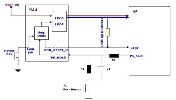

在这个机制中,存在一个显见的隐患:当AP的系统软件卡机的时候,它将无法响应PMU发送的下电中断请求,也就无法进行关机或复位操作了。可能的解决方法如下:在PMU的PS_HOLD管脚输入端设置一个按键开关S1,当S1被按下,PS_HOLD信号被拉低到地,触发PMU的下电过程,如图3所示。
图3. AP + PMU的硬件架构中的手工复位方案

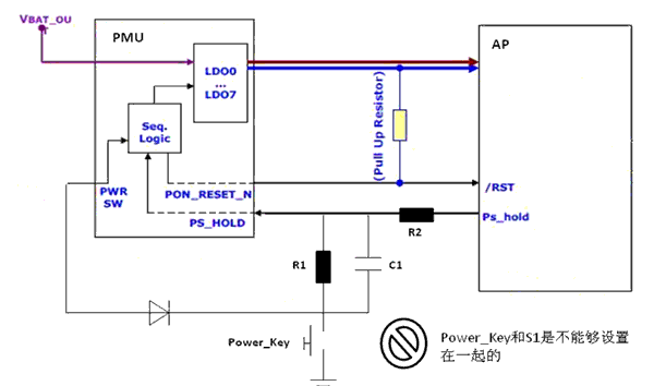

这个方案固然可行,但是需要将S1隐藏在不易触发的小孔中,平时用户是不能够触碰这个复位开关S1的。除了用户感受不好和增加了设计成本与风险外,这个方案还存在一个问题——当下流行的智能手机或平板电脑的设计只有一个机械按键,也就是连接到PMU电源开关管脚的开关Power_Key。在这种设计中,Power_Key和S1是不能够设置在一起的。原因如图4所示。
图4. AP + PMU的硬件架构中开/关机按键和复位按键不能合二为一的原理图

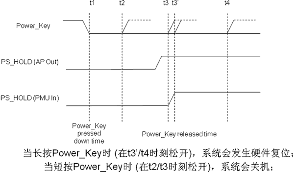

当系统处于关机状态时,如果Power_Key被短按,PMU将触发上电过程,当AP上电启动完毕后将PS_HOLD信号拉高——此时不管按键是按下还是松开的状态,PMU的PS_HOLD都可以在Tpshold时间内经过R2/C1/R1被及时拉高,系统上电成功不存在问题。当系统处于开机工作状态时,如果Power_Key被按下,由于PS_HOLD信号立即被拉低,PMU将进入下电过程。按键释放的时刻,系统可能处于下电过程或者上电过程的某个阶段,最终导致有可能关机和有可能系统复位的不可以预测的结果,这是产品设计所不可以接受的,如图5所示。更重要的是,采用这样的设计,系统也就根本无法实现软件关机功能了。所以,在这种电路设计中,Power_Key和S1是不能够设置在一起的。
图5. AP + PMU的硬件架构中开/关机按键和复位按键不能合二为一的时序
为了校正PMU自身没有专门的硬件复位输入管脚,而需要借助PS_HOLD信号拉低进行复位的这个缺陷,新的PMU中开始引入了专门的RESET_IN的复位管脚,允许外部电路通过这个管脚硬件复位PMU。但是,这里仍然存在的问题是——PMU的规格要求开/关机按键和复位按键必须在物理上分开,不能设置在同一个按键上,需要将复位按键隐藏在机身上的检修孔中,无法实现单键开/关机和复位的方案。

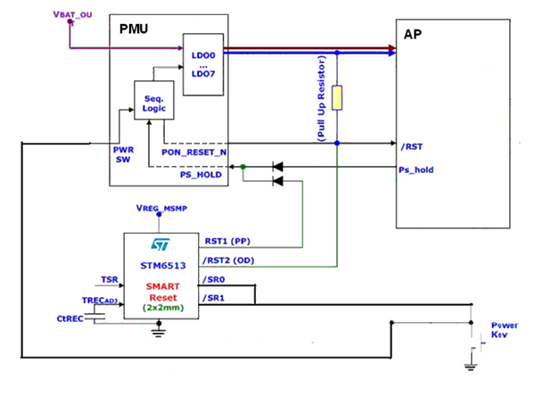

意法半导体STM65xx系列智能复位芯片系列有两个或者一个输入,可以连接设备上的两个或者一个功能键。如果这两个键被同时或单个键被按住一定时间(时间长短可以设置或根据型号进行选择),复位芯片将向主处理器发送一个复位信号。复位芯片的两个或者一个输入和延时设定功能,使按键的“普通功能”和按键的“系统复位功能”合二为一,同时能有效地防止设备被意外复位。
在智能手机和平板电脑设计中,当下流行单键开/关机和复位的设计,即整个机身上只有一个机械按键,该按键盘承载了开/关机和卡机复位的功能。STM65xx智能复位芯片系列中的STM6513能够非常圆满地实现这个功能。设计者只要将STM6513的SR0和SR1输入管脚可以连接在Power_Key上(需要双键长按复位的设计,则只需要将/SR0和/SR1分别连接到不同的功能按键上即可),/RST2连接到AP的复位输入管脚,而RST1连接到PMU的PS_HOLD管脚上,这样就可以轻松地实现智能手机和平板电脑设计中的单键开/关机和复位的智能方案,如图6所示的方案1。
图6. 采用STM6513的单键开/关机和复位的智能方案1
当系统处于关机状态时,如果Power_Key被短按,PMU将触发上电过程,当AP上电启动完毕后将PS_HOLD信号拉高,系统上电成功不存在问题。由于设计中Power_Key被短按,不会触发STM6513的延时复位功能(可选,例如8秒钟)。
当系统处于开机工作状态时,如果Power_Key被按下,超过一个的时间(可选,例如8秒钟),/RST2输出低电平有效的复位信号给AP,同时RST1管脚输出高电平信号。由于PMU 的PS_HOLD输入管脚上两个二极管组成的线与功能电路的存在,在AP进行复位的时候,STM6513输出的RST1将保持为高(RST1的trec,可以根据需要通过STM6513的外接电容管脚进行设置),直到AP将PS_HOLD管脚驱动为高。这样一来,在进行系统复位的时候,只是AP被STM6513进行了复位,而PMU实际没有下电过程,可以确保系统复位成功。另外,由于系统复位过程中PMU没有下电,缓存数据不丢失,还可以实现死机时用户应用数据保存的功能。

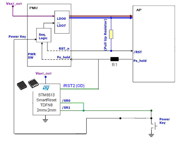

有些设计者可能倾向于在系统重启过程中,PMU也能够进行重启。对于这类设计者,也可以只使用STM6513的/RST2管脚连接到PMU的PS_HOLD管脚上(对于存在RESET_IN的PMU,可以连接在RESET_IN管脚上),如图7所示的方案2。当系统处于开机工作状态时,如果Power_Key被按下,超过一个的时间(可选,例如8秒钟),/RST2输出低电平有效的复位信号将PMU的PS_HOLD信号拉低。由于/RST2的trec为固定的(例如210ms),也就是说,/RST2在复位信号维持210ms低电平之后将后变为输出高阻状态,从而释放了PMU的PS_HOLD信号,PMU的PS_HOLD将完全由AP的PS_HOLD输出管脚的状态控制。由于此时Power_Key仍然为低电平,PMU将被触发再一次的上电过程,最终上电成功。
图7. 采用STM6513的单键开/关机和复位的智能方案2

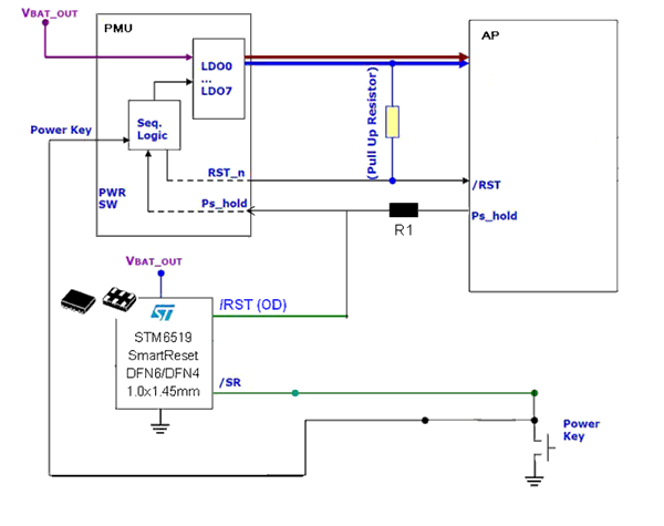

对于采用方案2的设计者,一个成本更优的方案是采用意法半导体公司新推出的STM6519芯片,该芯片是单键延时复位芯片,复位延迟时间通过型号选择,只有一个/RST复位输出信号,采用UDFN6或UDFN4 1.0x1.45mm封装,如图8所示。
图8. 采用STM6519的单键开/关机和复位的智能方案
采用意法半导体STM6513或STM6519智能复位产品,都可以实现以下单键开/关机和系统复位过程:
在关机状态,短按键,上电开机;
在开机工作状态,在AP系统软件没有卡机的前提下,短按键,AP对应在显示屏上显示“返回?关机?”供用户选择——如果确认返回,则返回;如果确认关机,则AP将PS_HOLD拉低,PMU进入下电过程,最后关机。在AP系统软件卡机的情况下,长按键(可选,例如8秒钟),系统进行硬件复位,重启开机。
