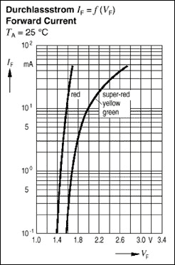

对于5mm直径的标准LED,图1给出了其正向导通电压(VF)与正向电流(IF)的函数曲线。 注意LED的正向压降随着正向电流的增大而增加。假定工作于10mA正向电流的绿光LED应该有5V的恒定工作电压,那么串接电阻RV 等于(5V -VF,10mA)/10mA = 300。如数据表中所给出的典型工作条件下的曲线图(图2)所示,其正向导通电压为2V。
图1. 标准红光、绿光和黄光LED具有1.4V至2.6V的正向导通电压范围。当正向电流低于10mA时,正向导通电压仅仅改变几百毫伏。

正向电流高至大约10mA时,正向电压变化很小。红光LED的变化量大约为200mV,其它色彩大约为400mV (如图1所示)。

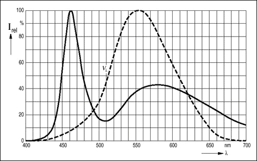

白光LED设计中采用了一个小窍门。在发射蓝光的InGaN基料上覆盖转换材料,这种材料在受到蓝光激励时会发出黄光。于是得到了蓝光和黄光的混合物,在肉眼看来就是白色的(如图4所示)。
图4. 白光LED的发射波长(实线)包括蓝光和黄光区域的峰值,但是在肉眼看来就是白色。肉眼的相对光敏感性(虚线)如图所示。

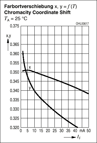

白光LED的色彩由色彩坐标定义。X和Y坐标的数值根据国际照明委员会(CIE)的15.2规范的要求计算得到。 白光LED的数据资料通常会详细说明随着正向电流增加而引起的色彩坐标的变化(如图5所示)。
图5. 正向电流的变化改变了白光LED (OSRAM Opto Semiconductors的LE Q983)的色彩坐标,并因此改变了白光质量。

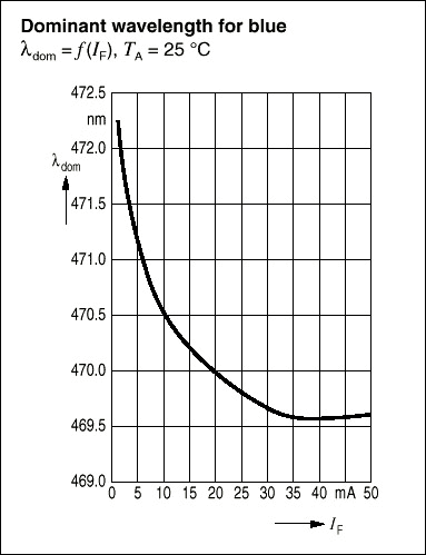

不幸的是,采用InGaN技术的LED并不像标准绿光、红光和黄光那样容易控制。InGaN LED的显示波长(色彩)会随着正向电流而改变(如图6所示)。例如,白光LED所呈现的色彩变化产生于转换材料的不同浓度,以及蓝光发光InGaN材料随着正向电压的变化而产生波长变化。从图5可以看到色彩的变化,X和Y坐标的移动意味着色彩的改变(如前所述,白光LED没有明确的波长。)
图6. 增加的正向电流通过改变其发射波长而改变了蓝光LED的色彩。

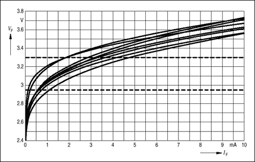

图7给出了一组随机挑选的白光LED的电流-电压曲线。在这些LED上加载3.3V电压(上端虚线)会产生2mA至5mA范围的正向电流,导致不同亮度的白光。该区域中(如图5所示) Y坐标变化很剧烈,会导致显示色彩的不真实。同样,LED也具有不同的光强,这会产生不均匀的亮度。另外一个问题是所需的最小供电电压,LED要求高于3V的电压驱动,若低于该电压,几个LED可能会完全变暗。
图7. 曲线显示了不同白光LED的电流-电压特性之间的相当大的差异,甚至是从同一产品批次中随机挑选的LED。因此,用恒定的3.3V驱动这样几个并联的LED会导致不同亮度的白光(上虚线)。
锂电池在完全充满电时可以提供4.2V的输出电压,在很短的一段工作时间内会下降到标称的3.5V。由于电池放电,其输出电压会进一步下降到3.0V。如果白光LED直接由电池驱动,如图3所示,则会产生如下问题:
首先,当电池充满电时,所有的二极管都被点亮,但会具有不同的光强和色彩。当电池电压下降至其标称电压时,光强减弱,并且白光间的差异变得更大。因此,设计人员必须考虑电池电压和二极管正向电压的数值,而需要计算串联电阻的阻值。(随着电池彻底放电,部分LED将会完全熄灭。)

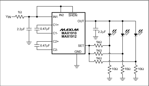

LED供电电源的目标是提供一个足够高的输出电压,并且在并联连接的LED上加载同样的电流。注意(如图5所示),如果并联配置的所有LED具有一致的电流,那么所有的LED将会具有相同的色彩坐标。Maxim提供带有电流控制的电荷泵,以实现这一目标(MAX1912)。
图8所示的三个并联的LED,电荷泵具有较大量程,可以提高输入电压至1.5倍。早期的电荷泵只能简单的使输入电压倍压,而新的技术则提供了更好的效率。将输入电压升高至恰好可以驱动LED工作的电平。连接至SET (10引脚)的电阻网络保证所有LED的电流一致。内部电路保持SET电平在200mV,这样就可以计算出流经每个LED的电流ILED = 200mV/10 = 20mA。如果某些二极管需要较低的电流,可以同时并联驱动3个以上的LED,MAX1912的输出电流可达60mA。进一步的应用和图表可以参考MAX1912数据资料。
图8. IC内部包括电荷泵和电流控制,电荷泵为白光LED提供足够的驱动电压,而电流控制通过给每个LED加载同样的电流来确保均匀的白光。

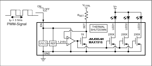

如果系统提供高于二极管正向导通电压的电平,白光LED可以很容易的被驱动。例如,数码照相机通常包括一个+5V供电电源。如果那样的话,就不需要升压功能,因为供电电压足以驱动LED。对于图8所示电路,应该选择一个匹配的电流源。比如,MAX1916可以同时驱动3个并联的LED (如图9所示)。
图9. 单个外部电阻(RSET)设定流经每个LED的电流数值。在IC的使能引脚(EN)上加载脉宽调制信号可以实现简单的亮度控制(调光功能)。
工作简单:电阻RSET设定加载至所连LED的电流。这种方法占用很少的PCB空间。除IC (小巧的6引脚SOT23封装)和几个旁路电容之外,仅需要一个外部电阻。IC具有极好的电流匹配,不同LED之间差别0.3%。这种结构提供了相同的色彩区域,因此每个LED具有一致的白光亮度。

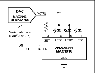

某些便携式设备根据环境光线条件来调节其光输出亮度,有些设备在一段较短的空闲时间之后通过软件降低其光强。这都要求LED具有可调光强,并且这样的调节应该以同样的方式去影响每路正向电流,以避免可能的色彩坐标偏移。利用小型数模转换器控制流经RSET电阻的电流可以得到均匀的亮度。
6位分辨率的转换器,比如带有I2C接口的MAX5362或者带有SPI接口的MAX5365,能够提供32级亮度调节(如图10所示)。由于正向电流会影响色彩坐标,因此LED白光会随着光强的变化而改变。但是这并不是问题,因为相同的正向电流会使得这个组里的每个二极管都发出同样的光。
图10. 数模转换器通过一致改变LED的正向电流来控制LED的调光。
使色彩坐标不发生移动的调光方案叫做脉宽调制。它能够由绝大多数可以提供使能或者关断控制的电源器件实现。例如,通过拉低EN电平禁止器件工作时,MAX1916可以将流经LED的泄漏电流限定在1μA,使发射光为零。拉高EN电平可以管理可控的LED正向电流。如果给EN引脚加脉宽调制信号,那么亮度就与该信号的占空比成正比。
由于流经每个LED的正向电流持续保持一致,因而色彩坐标不会偏移。但是,肉眼会感觉到占空比改变带来的光强变化。人眼无法分辨超过25Hz的频率,因此200-300Hz的开关频率是PWM调光的很好选择。更高的频率会产生问题,用来切换LED开关的短暂时间间隔内色彩坐标会发生变化。PWM信号可以由微处理器的I/O引脚或其外设提供。可提供的两度等级取决于所用的计数寄存器的字节长度。

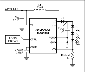

除了前面所提到的电荷泵(MAX1912)之外,还可以实现带有电流控制的升压转换器。比如,开关模式电压转换器MAX1848,可以产生最高至13V的输出电压,足以驱动三个串联的LED (如图11所示)。这种方法也许是最简洁的,因为所有串接的LED具有完全相同的电流。LED电流由RSENSE与加载在CTRL输入上的电压共同决定。
图11. 开关模式升压转换器可以驱动几个串联的LED。这些LED都具有相同的正向电流,该电流(比如)由数模转换器通过CTRL输入来控制。
MAX1848可以根据前面所描述的任一方法来实现调光功能。通过LED的正向电流与加载在CTRL引脚的电压成正比。由于当加载在CTRL上的电压低于100mV时MAX1848会进入关断模式,这样也可以实现PWM调光功能。
