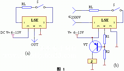

Ⅰ系列负载传感器的应用原理接线图如1(a)、(b)所示。在负载传感器LSE的①、②脚间串接一只负载RL(不需加上电压),在LSE的③脚加上直流电压(DC6-15V),LSE的⑤脚接地,闭合开关S,此时LSE的④脚上有电流输出。另外,还可以在LSE的①、②脚间串入负载RL,并接入小于2500V的交流或直流电路中,闭合开关S,此时LSE的④脚上有电流输出,三极管VT截止,继电器J处于释放状态。断开开关S,此时LSE的④脚输出低电平,三极管VT导通,继电器J励磁吸合。
I系列负载传感器共有5只引脚:①、②脚为回路通断检测端;可串接于0-2500V交直流电路中。③脚为电源正极端;使用6-15V的直流电源。④脚为输出端;厂家推荐参数最大为50mA。(经实测随着③脚电压的升高,④脚的输出电流最大可达80mA)。⑤脚为接地端。该传感器的动作灵敏度为50K(即负载RL的内阻小于50K时即可动作)。静态损耗电流小于30uA;额定负载电流由器件所标型号确定,见表所示。
