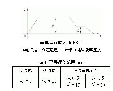

根据电梯运行的特点及以上要求,电梯的运行速度应当符合图1所示曲线。平层误差应符合表1规定。

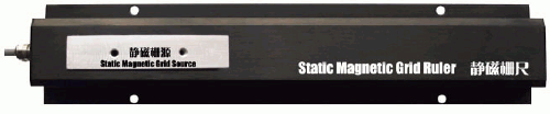

静磁栅位移传感器由“静磁栅源”和“静磁栅尺”两部分结合使用。“静磁栅源”使用铝合金压封无源钕铁硼磁栅组成磁栅编码阵列;“静磁栅尺”用内藏嵌入式微处理器系统的特制高强度铝合金管材封装,使用开关型霍尔传感器件组成霍尔编码阵列,铝合金管材外部使用防氧化镀塑处理。“静磁栅源”沿“静磁栅尺”轴线作无接触(相对间隙宽容度和相对姿态宽容度达50mm)相对运动时,由“静磁栅尺”解析出数字化位移信息,直接产生高于毫米数量级的位移量数字信号。充分发掘嵌入式微处理器的资源,将数据更新速度提高到毫秒数量级,以便能适应5m/S以下运动速度的位移响应。

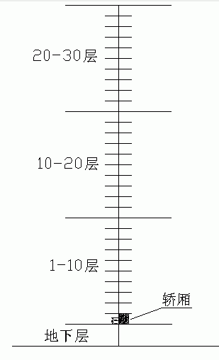

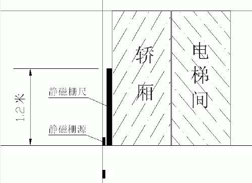

要使电梯到达平层区域后能自动平层,必须有一套自动控制系统,即电梯的自动控制装置。该装置的控制部分是静磁栅位移传感器,以30层电梯为例,安装图如下图所示。
上图所示轿厢处于地下层上面的第一层,静磁栅源安装于电梯井道和室外层平行,每层一个,静磁栅尺安装于轿厢上,长度为1.2米,地下层安装两个静磁栅源,用于检测轿厢是否到底位和运动方向。
由于电梯的运行是根据楼层和轿厢的呼叫信号、行程信号进行控制,而楼层和轿厢的呼叫是随机的,因此,系统控制采用随机逻辑控制。即在以顺序逻辑控制实现电梯的基本控制要求的基础上,根据随机的输入信号,以及电梯的相应状态适时的控制电梯的运行。另外,轿厢的位置是由静磁栅位移传感器确定,并送 PLC的计数器来进行控制。同时,每层楼设置一个静磁栅源用于检测系统的楼层信号。
