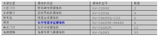

本套视频监控系统共设计57个视频监控点,其中包括6个动点,51个定点,可以覆盖小区的主要路口、出入口、停车场以及所有电梯轿厢和单元门的门口等,为满足客户需求并追求整体的美观效果,均采用欣智恒的Kingvee(凯威)高清晰度彩色或黑白摄像机,具体监控安装位置及数量见下表:
总之,摄像机就像整个系统的眼睛一样,把它监视的内容变为图像信号,传送给控制中心的监视器上。
