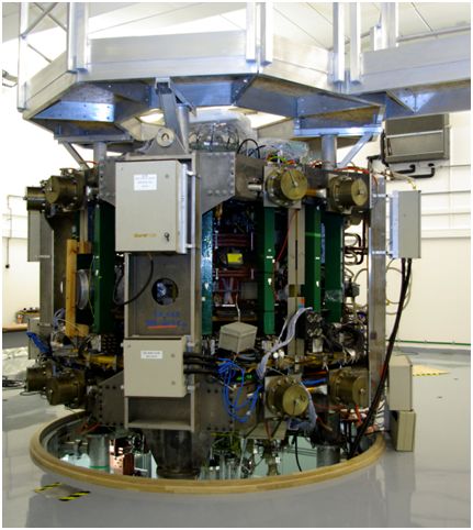

托克马克是利用磁场维持高温高密度等离子体的装置,捷克科学院等离子体物理研究所(IPP ASCR)作为欧洲原子能共同体(EURATOM)的成员,参与了全球聚变研究计划。我们将原来位于英国卡尔汉姆聚变能研究中心(Culham Center for Fusion Energy,CCFE)的托克马克装置COMPASS(图1)重新安装到了位于捷克布拉格的捷克科学院等离子体物理研究院[1],并在2008年12月首次生成等离子体。
图1.安装在布拉格捷克科学院等离子体物理研究所(IPP)的托克马克装置CAMPASS

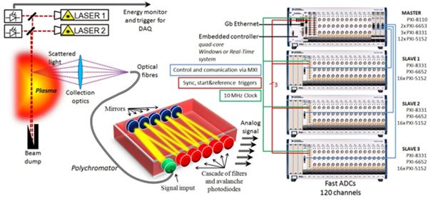

现在COMPASS装置上的TS系统正在建设中[3],图2显示了这个系统的布局示意图,其主要组成部分有高能激光器、用于测量散射光谱的多色器以及快速模数转换器(Analog-to-Digital Converters,ADCs)。我们使用了两台钕钇铝石榴石激光器(Nd:YAG),二者重复频率为30Hz,最大输出能量为1.5J。激光穿过等离子体并部分被散射。单色光在散射后光谱展宽,散射光从56个空间点经过光路和光纤组合系统到多色器(设计于英国卡尔汉姆聚变能研究中心CCFE),在这里入射光通过级联光谱滤波器和雪崩光电二极管(Avalanche Photodiodes,APD)进行光谱分析。该系统的每个多色器使用多达5个光谱通道用于光谱测定,最终实现每个从雪崩光电二极管传来的信号都被快速模数转换器数字化。
图2.汤姆逊散射(TS)系统原理框图

我们使用高速NI PXI-5152数字化仪和低速D-Tacq ACQ196C PCI ADC板卡来同步来自所有多色器(120个光谱通道)的数字化信号。快速模数转换器拥有高达1GS/s的转换速率,8位分辨率以及小于300ps的通道间偏移。这些ADC板卡(每个板卡两个通道)每通道拥有8MB板载内存并被安放在四个PXI-1045机箱中。
第一个机箱,也称作主机箱,安放了一个嵌入四核的PXI-8110控制器,其同时拥有触发和定时板卡以同步剩余三个附属机箱。主机箱储存数据,执行计算,通过MXI-4技术(78MB/s)与附属机箱进行删除通信,并通过以太网与低速ADC板卡和COMPASS装置控制系统(CODAC)进行交互。所有机箱的所有通道都与NI PXI-6653的参考时钟紧密同步。使用NI TClk技术以及内嵌锁相环(Phrase Locked Loops,PLLs),我们可以获得小于300ps的通道间偏移,即便是在这个高通道数目的系统中。低速数字化仪每个通道都拥有16位模数转换器以实现真正采样率为500kS/s的同时模拟输入。我们使用两块低速ADC板卡,每块拥有96个通道、400MHz的精简指令集运算(RISC)处理器以及 512M的板载内存。

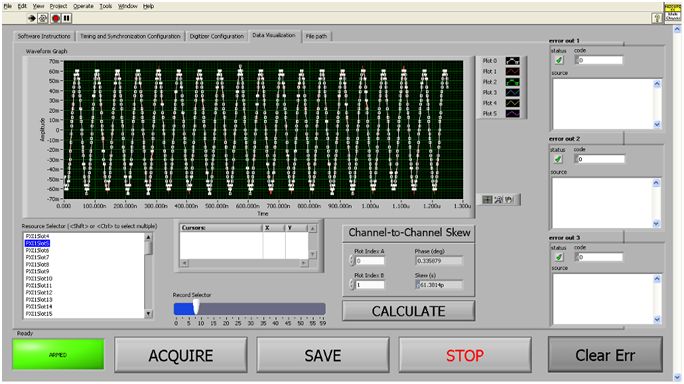

我们使用LabVIEW编写程序来控制TS系统中的数字化仪。软件的基本功能包括参数设定、提供触发、进行采集和显示采集记录以及保存数据到文件(如图4)。我们将在以后增添附加功能,如数据分析、数据接口和其他必要的更多功能。该软件运行于Microsoft Windows平台。我们在以后可采用LabVIEW实时模块来对托克马克控制回路内部进行确定性操作。
图4.LabVIEW控制程序界面
