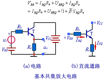

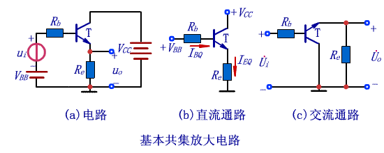

一、
组成
电路如图(a)所示,集电极作为共公端,由于输出
电压
从发射极获得,故也称共集放大电路为射极输出器。其直流通路和交流通路如图(b)和(c)所示。
二、静态分析
如图(b)所示为直流通路,列出输入回路的方程
便得到基极静态
电流
IBQ、发射极静态电流IEQ和管压降UCEQ
