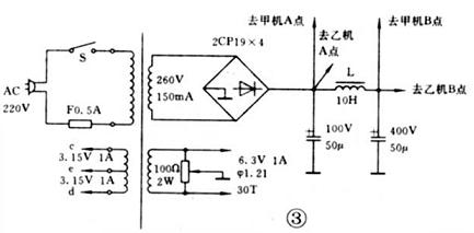

可用6Z4代换。因单只6Z4管最大直流输出电流只有75mA,故应用两只管于并联后使用,电路改动如图2。
也可用
半导体
二极管代换。只是音质略有变化,改动电路见图3。
